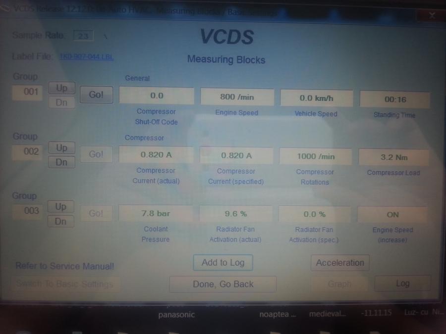

da cea de pe compresor si  trebuie sa vezi la diagnoza sa ai cam 820 mA presiune 14 bari

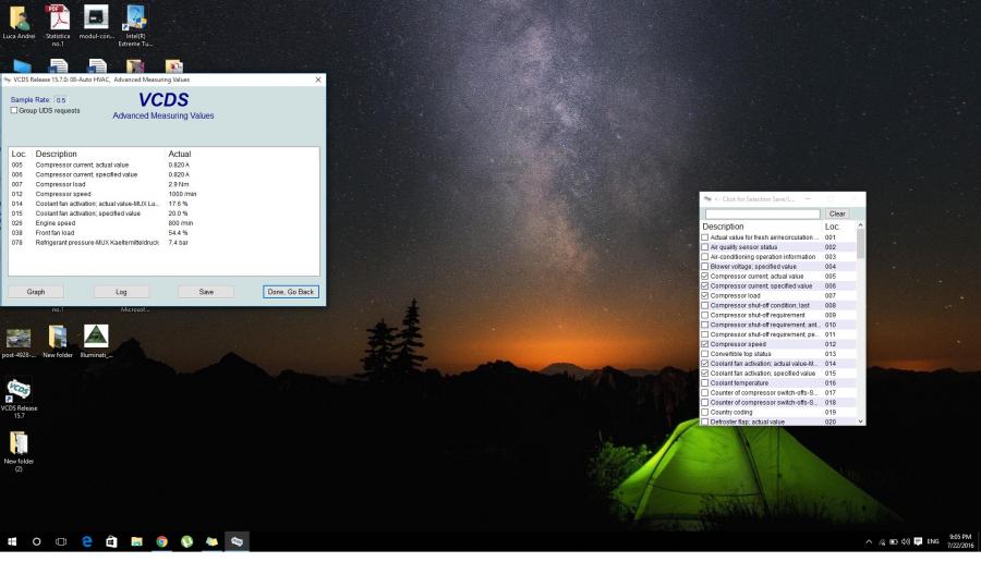

Salut, detin masina din semnatura , am si eu o problema cu compresorul AC, i-am facut o scanare in timpul functionarii AC( compressor current: 0.820A ; compressor rotations: 2300/min; compressor load: 0.9Nm; coolant pressure: 5.6bar; radiator fan activation (actual):9.6%), dupa ce in prealabil am verificat presiunea din instalatie la un service, din cite am citit ar putea fi defecta supapa de pe compresor, daca ma poate ajuta cineva cu un diagnostic mai exact. Multumesc.

Nu ma lasa sa vad meas. blocks. (08)
la modelele FL, climatronicul lucreaza pe UDS, deci nu mai e activ MVB. Dar Advanced Measuring values e acelasi lucru.
pare ca electrovalva nu prea deschide. cat era temperatura exterioara ?
25.5 daca nu ma insel.
Expand
mai fa o citire de parametrii , dar cu motorul la relanti, nu turat .
Din ce vad ai freon cam putin in instalatie si electrovalva obosita.
Modificat de andrei_221

Nu e refrigerant pressure? Coolant pressure nu am gasit in lista.
Am climatronic, e cel de facelift, asta nu mai are display(uri).
Mi-au bagat substanta de contrast, au verificat o data cu lampa, au zis ca nu mai am pierderi dar aia 300g de freon pe care mi i-au bagat atunci s-au dus, ca nu mai baga rece.
Edit: Am pus iar testerul pe masina,pentru valorile astea. Daca grupul 3 este echivalentul lui Loc 3,nu stiu.
