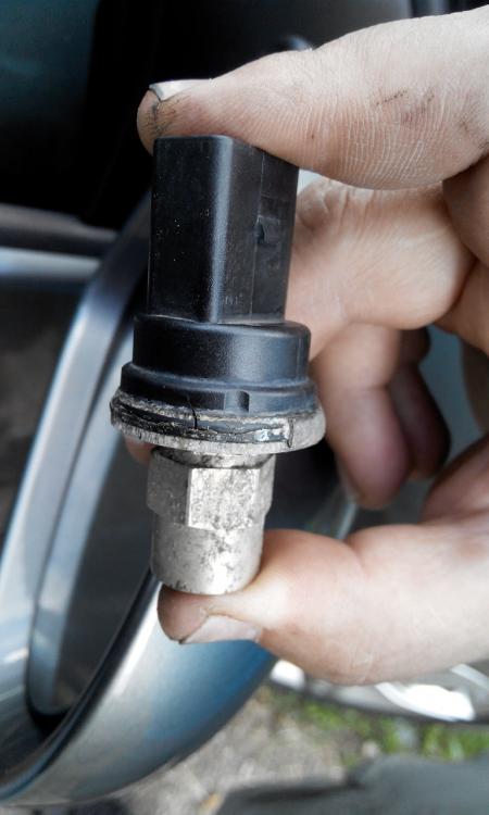

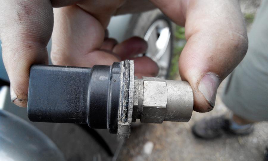

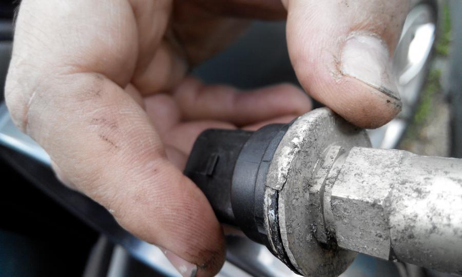

La scanare aparea senzor 00819 - High Pressure Sensor (G65): Open or Short to Ground. Am sters eroarea, si cupla AC-ul cu o temperatura la vaporizator intre 2-10 grade, presiune refrigerant 13-14 bari, baga aer rece. La repornirea masinii iar aparea eroarea, am verificat firele si sunt ok, am curatat mufa si senzorul si la fel aparea eroarea, asa ca am dat jos grila de la proiector fata dreapta si am desfacut cu o cheie de 17 senzorul si e pocnit, nu a pocnit la desfacere, era pocnit de ceva timp ca se vede pe fisura ca e oxidat tot, e o problema des intalnita si chiar au fost in SUA niste recall-uri pe treaba asta la reprezentanta pe garantie, pocneste senzorul intra umezeala in interior si nu mai baga aer rece, am facut comanda senzor 3 pini mufa ovala marca Hella si ajunge maine. Multumesc pt informatiile de pe acest topic, de mare folos.
