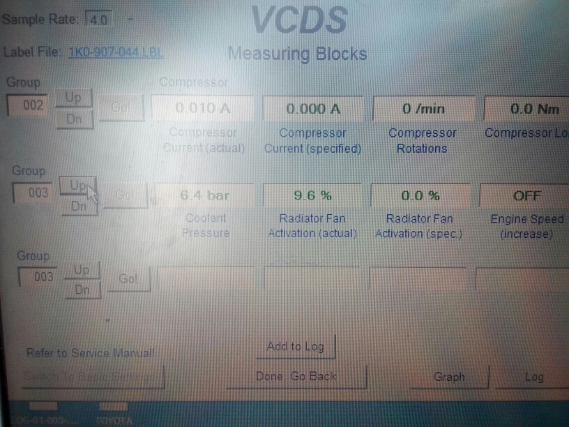

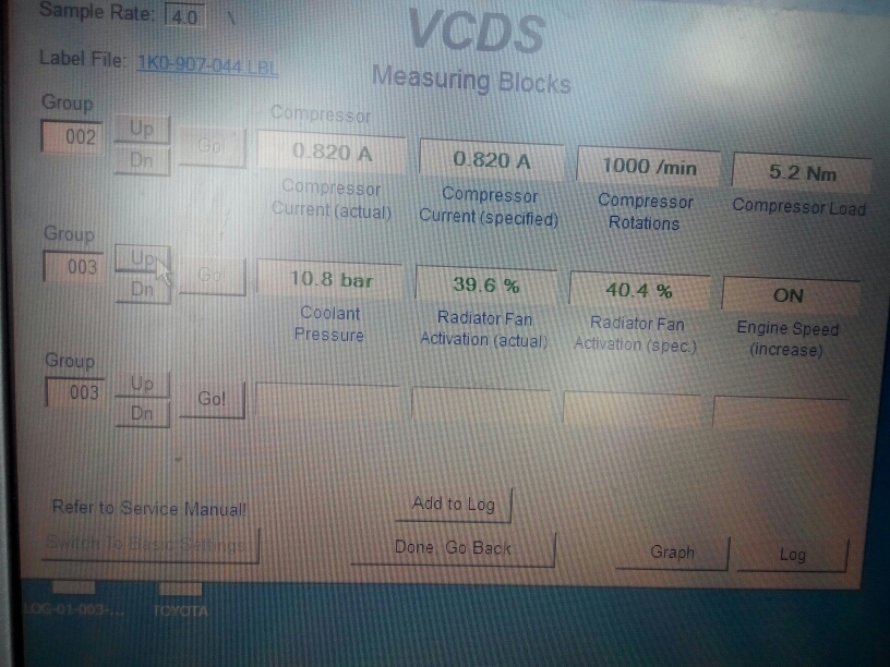

am spus mai sus ce trebuie urmarit
Compresor oprit :  post-17228-0-62591800-1429884300_thumb.j
Compresor pornit : post-17228-0-55449200-1429884312_thumb.j
Valorile pot sa difere in functie de temperatura de afara, etc dar in principiu astea sunt.

la mine cuplul absorbit era 7 Nm iar presiunea pe HIGH urca  la 13 (turata)
la relanti presiunea era 10, dar pe LOW era de 6 (diferenta prea mica)..
da, pe un aparat de incarcare freon se pot urmari presiunile pe conducta de joasa (cupla albastra) si presiunea pe inalta ( cupla rosie)
In stare de repaos, presiunile sunt egale. Cu clima pornita la maxim, presiunea pe joasa trebuie sa se duca spre 3-4, iar cea inalta spre 10-15 ( in functie de mai multi parametri)

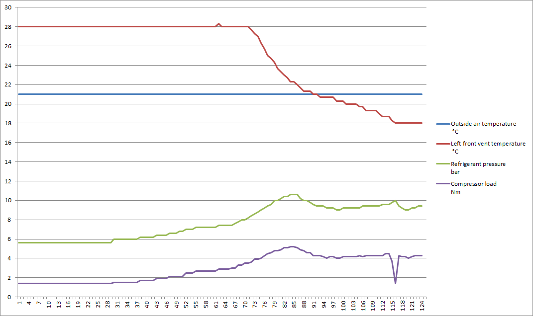

am facut un log
cred ca e exact ce spui tu, pe la randul 774 a inceput sa bage rece, cand si-a dat drumul

Am facut si eu un log si dupa 5 min am constatat ca a inceput sa bage rece in conditiile in care curentul a fost maxim pe compresor (0.820 A) in tot acest interval, iar cuplu si presiunea au inceput sa creasca usor pana la valorile indicate.
Am atasat pe grafic ultima parte cand lucrurile "s-au deblocat"

da, electrovalva lenesa
curentul maxim indica electrovalva deschisa la maxim ( si ar trebui sa fie in tandem cuplu maxim si presiune maxima) insa dpdv mecanic ea este blocata, gripata... si dupa o vreme incepe sa isi dea drumu de la vibratii, presiune, etc
