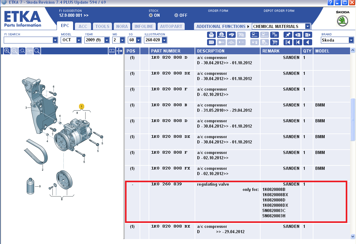

Se pare ca am un sanden pe masina cod 1k0 820 803s. Deci compresor cat de cat bun, ramane valva.
cam asa ceva. acum gasesti valva si la reprezentanta, la pret destul de bun. vreo 245 lei a fost prin septembrie anul trecut
Ai si un cod pentru valva OEM?
Ca pe Etka eu nu gasesc decat compresorul complet.
Si acea valva OEM merge si pe modelul meu 1k0 820 803s? Ca in poza vad ca are specificat doar pentru anumite modele.
