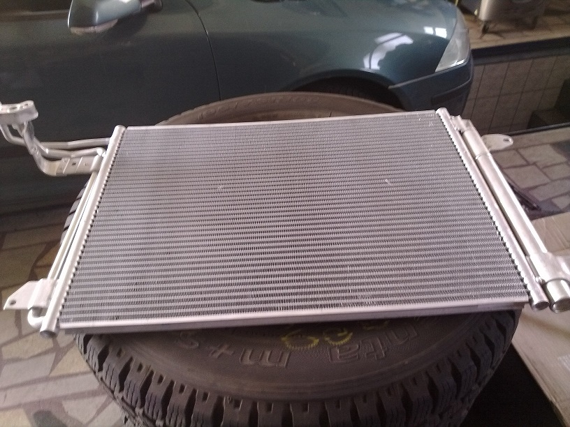

Azi am vazut in service un radiator nou original. Nu mai are dopul ala de plastic, are filtrul pe laterala si se poate schimba doar filtrul in caz de nevoie. Saptamana viitoare ma duc sa il schimb si o sa schimb si compresorul, daca tot se desface pe acolo si se face curatarea instalatiei caci nu am chef de surprize si sa platesc iarasi pe urma manopera si curatare instalatie + filtru nou. Compresorul nou va fi sanden. Revin cu poze saptamana viitoare.

mda, acum ma uitai la mine,....   este filtrul versiunea Showa, adica asta
http://www.ecstuning.com/Volkswagen-Golf_VI--2.0T/ES315808/
pe radiator scrie UPG, Austria. Am confundat eu.
exact ca in poza asta :
