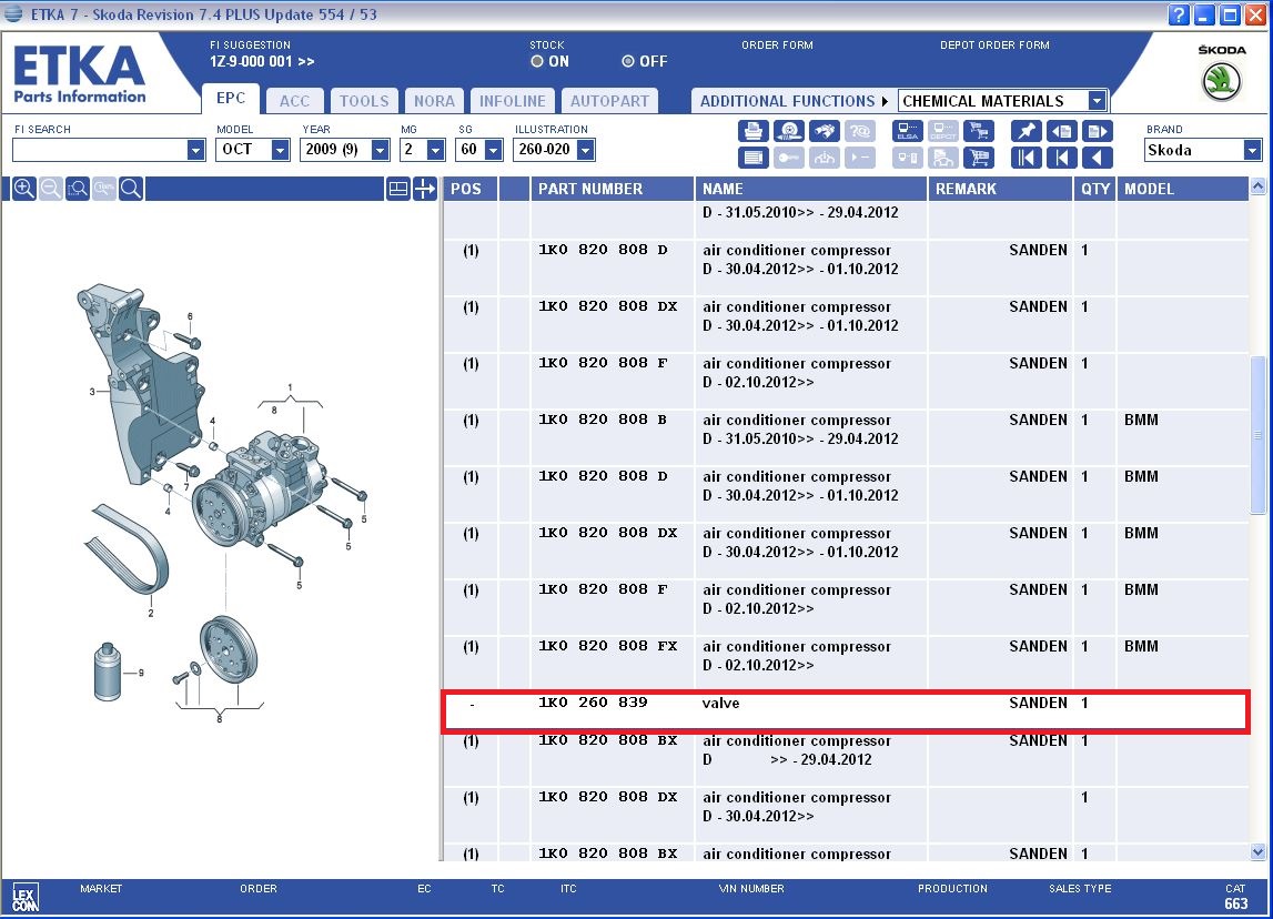

cautand ceva prin ETKA, gasesc urmatoarea insemnare....  sa fie oare ce cred eu?
post-17228-0-01141600-1403464853_thumb.j
NU are pozitie, nu are pret.
nu are pozitie ca nu e reper de sine statator, e pt reparatie. la fel este si la actuatorul turbo si ala se livreaza.
am trimis codul la repr , maine aflu exact
Are si pret, 336 lei si se livreaza de pe o zi pe alta.
da, e pe stoc in depozitul din Ungaria :)
Și totuși eu n-am găsit piesa. Hm... Poate trec mâine pe la reprezentanță. N-am avut timp de asta.
unde anume nu ai gasit-o?
In program a aparut de curand, eu am observat-o dupa ultimele update-uri.
