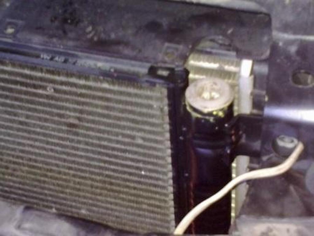

Anul trecut am pierdut freonul in 2 luni dupa un refill.Am verificat instalatia si imi scapa frt putin, pe la dopul alb din plastic..Nu am reusit sa il desfac.
Acum 2 zile am turnat picatura pe langa el si l-am incalzit cu o suflanta de aer cald, in speranta ca se va dilata si va astupa porul respectiv.Apoi am pus poxipol si am fost la o noua verificare.S-a bagat 15 bari in instalatie timp de vreo 5 minute si nu au mai fost pierderi.M-am intors la service si am bagat freon, apoi am pus testerul si aveam cuplul 3,7 Nm.Motorul cred ca inca era cald.Azi cand am pus testerul si am gasit 2,7 masina nu fusese pornita deloc.
Sa se fi pierdut iar din freon pe la dopul ala?

Din 100 , daca au reusit 2 sa desfaca dopul . Dar nu a rezistat lipitura . Si eu am avut aceeasi problema si m-au costat mai mult verificarile si umplerile cu freon , decat radiatorul . Freonul la mine rezista 2 saptamani , iar umpleam , lipeam , verificam  . Radiatorul a costat 333 ron , verificarile 900 ron .

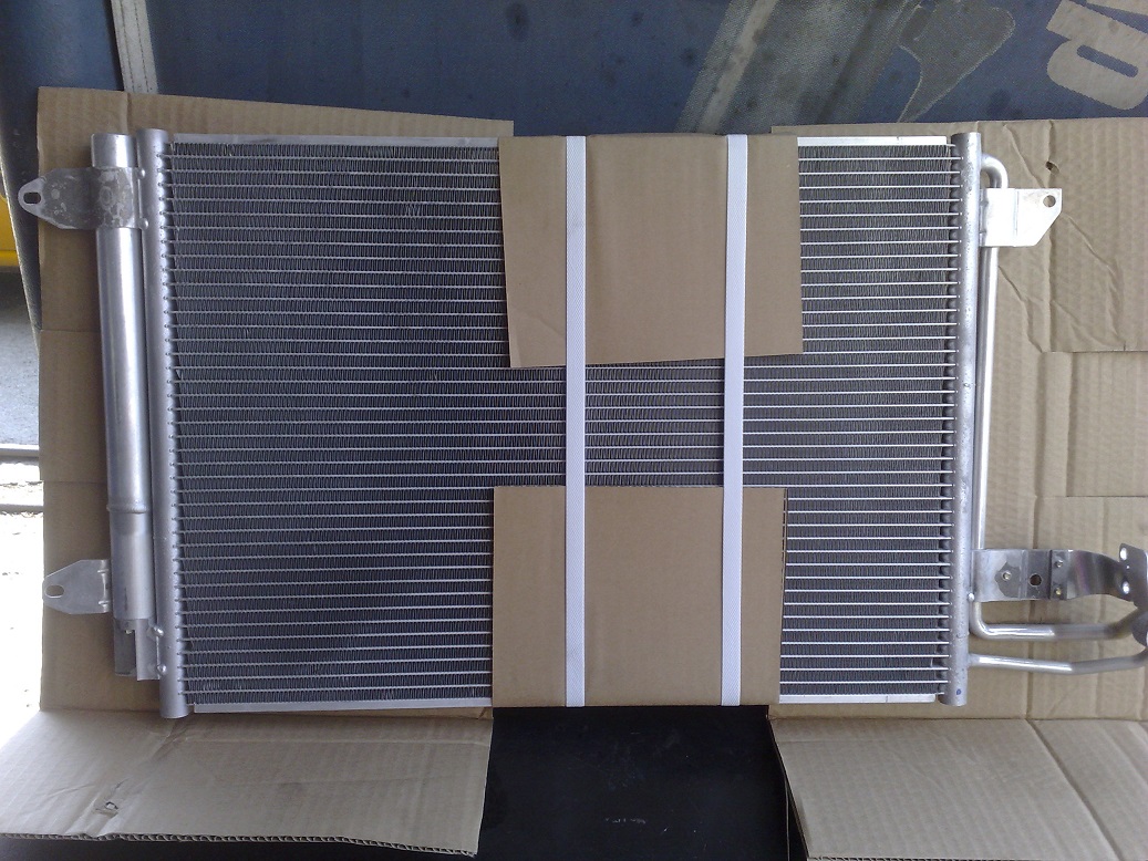

Asta vreau sa-ti spun , sa nu te chinui sa faci verificari . Eu am cumparat si o solutie de lipit radiatoare din Turcia , inca 160 ron plus freon 80 ron plus manopera 50 . Plus alte verificari si freon la indemnul meanicilor , ca sa-mi ia banii . Noul radiator Nissens - Danemarca este complet din aluminiu .

Vad ca nu mai raceste deloc masina, stiu deja ca am radiatorul crapat la dopul acela alb si trebuie schimbat, pana acum fiind iarna nu m-am grabit sa fac manevra.
Acum as vrea sa il schimb si nu imi este foarte clar ce sa pun: radiato Nissens sau radiator original? Pana acum am pus DOAR piese originale pe masina, deci daca as stii ca radiatorul original are niste avantaje clare in defavoarea altuia, as da mai multi bani. In afara de pret... unde mai este diferenta?
Un consultant de la service imi zicea sa schimb si compresorul pentru ca s-ar putea sa trebuiasca schimbat si el in curand si apoi mai platesc un radiator. Momentan nu am probleme cu compresorul, l-as mai pastra.
Din cate am inteles la radiatoarele noi se poate schimba filtrul (daca nu gresesc) si atunci o eventuala reparatie pe viitor ar fi mai ieftina.
da, se schimba doar filtrul.
ia Nissens, NRF , Valeo, Delphi. Sunt la fel toate. isi fac treaba.
