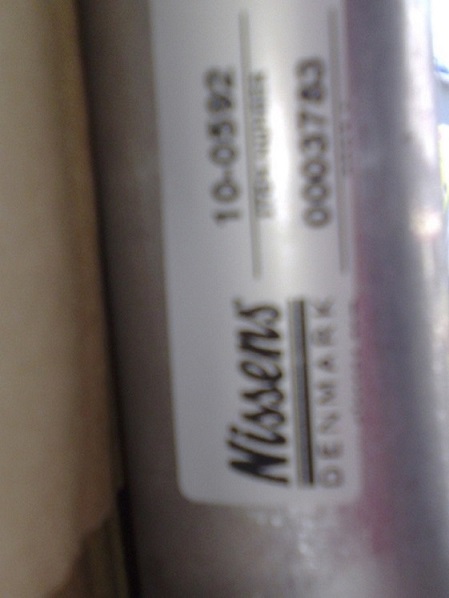

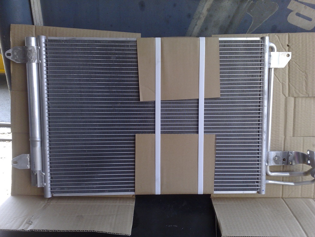

Eu am pus AM Nissens - Danemarca - 350 ron plus 200 ron manopera si umplerea instalatiei . Este capsulat , fara dop si de un an nu mai am nici o problema .

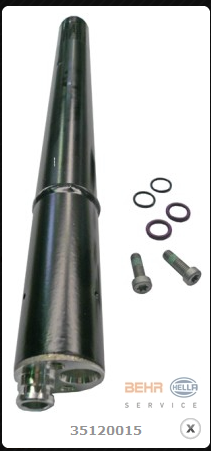

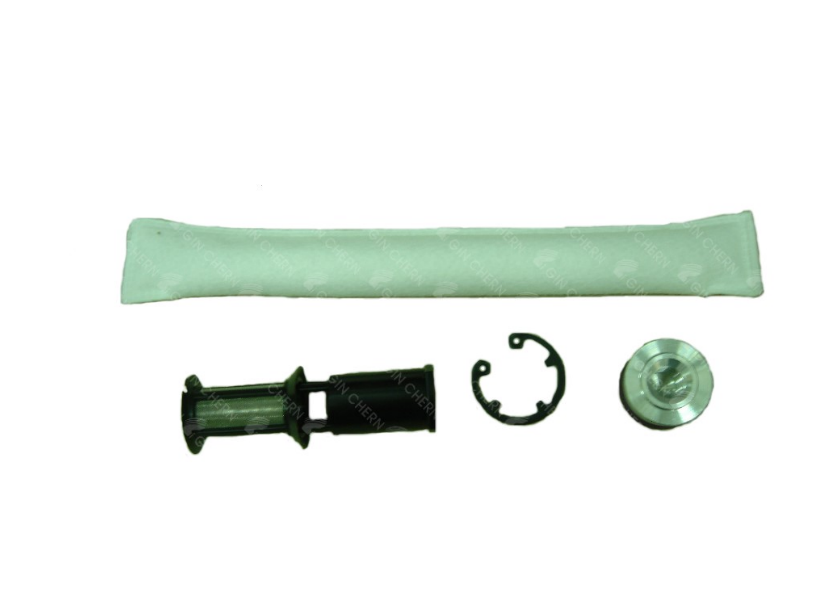

dopul ala nu este de fapt filtru uscator? merge schimbat? am vazut pe net ceva de la nissens parca si era pana in 100 ron.
Exact, acolo este filtrul uscator, se poate schimba filtrul daca ai norocul de a putea desface acel dop, in caz contrar va trebui sa schimbi radiatorul cu totul.
Tu ai vazut versiunea pentru Showa cred.  adica tubul acela care se prinde cu surub.
post-17228-0-31819500-1376685581_thumb.p
Dopul alb vine la versiunea Modine si pentru ala eu nu am vazut pana acum decat teoretic filtru de schimb.

Pune Nissens , este capsulat . Nu este OEM , dar este muuuult mai ieftin . Ultima temperatura inregistrata ieri dupa-masa : 3 grade . Unii care au reusit sa-l lipeasca  , dupa ceva timp a inceput iar sa piarda freon . Lipitura nu putut sa tina la presiunea din radiator .

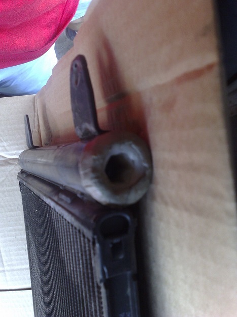

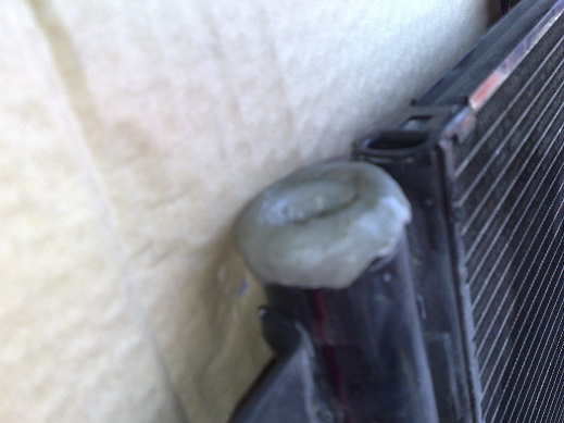

Unde ai vazut dopul pentru versiunea Modine ? La mine se pierde freon frt putin pe la acel capac alb din plastic. Parca as incerca mai intai sa schimb capacul sau sa astup in vreun fel partea pe unde scapa freon.
Modificat de iam8av
am zis teoretic, nu si in practica
scoti freonul si incerci sa desfaci dopul alb cu un imbus. ii mai pui o garnitura in partea de deasupra filetului si o sa tina.
Acel dop cu hexagon nu vei reusi sa il demontezi. Singura alternativa este sa schimbi radiatorul. 350 lei aprox. Pana acum cate dopuri am incercat sa desfac niciunul nu s-a clintit. Ele se lipesc cu o pasta speciala la montaj si nu se mai desfac niciodata. Dar cine stie.... Succes.
Modificat de Dragosppl
ba se mai si desfac. nu sunt date cu nicio pasta, doar ca se corodeaza aluminiul
Modificat de andrei_221
eu l-am desfacut, si chiar usor ... am mai pus o garnitura (in locul celei vechi, pe care am pus-o mai sus) si problema s-a rezolvat.
Eu am incercat sa desfac cateva si niciunul nu s-a desfacut. S-a invartit imbusul. Dar oricum, bravo.
