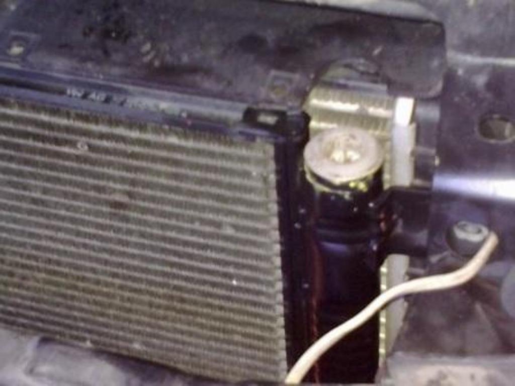

Mie imi pierdea pe la dopul acela alb, de plastic ... L-am desfacut (usor), am schimbat garnitura si problema a disparut. Se macina filetul de pe radiator, plasticul nu are nimic ...
Ca idee, nici la mine nu se vedeau pierderile, chiar daca a bagat si substanta de contrast ... la un moment dat am pus lichid de parbriz pe dopul respectiv, moment in care am observat bulele ce ieseau printre dop si filetul radiatorului.

daca e ca la colegul de mai sus, sa piarda pe la dopul alb de la uscator, poti sa bagi 3 litri de substanta de contrast si nu se vede, ca nu ajunge pe acolo. In coltul acela doar gazul ajunge si se pierde.  Cel mai usor de verificat cu lichid sau cu spuma.
Salut !
Am avut si eu acelasi dop buclucas . Shymano a avut noroc , dar eu si un alt prieten a trebuit sa schimbam radiatoarele . Substanta de contrast nu ajunge pana la dop , pt ca nu trece de filtrul de freon din radiator . Se verifica punand putina apa in dop si se vede daca face bule .

Si la mine tot pe acolo pierdea. Ne-am dat seama dupa o gramada de nervi, ca nu mai stiam pe unde sa cautam. Intr-adevar, desi era substanta colorata, nu se vedea nimic. Solutia a fost una simpla, un amestec de apa cu detergent, pus intr-un recipient din acela de pulverizat pentru geamuri, si minunea a aparut la acel dop, mai precis pe la oringul de cupru, scotea bule. Treaba asta m-a costat un schimb de electrovalva, care cred ca nu avea nimic defect...
Am un an de atunci si nu a mai pierdut freon, dar stau cu grija, dupa ce vara trecuta am ramas fara clima la 40 de grade de doua ori.
La mine a mers desfacut dopul, nu a trebuit sa schimb radiatorul.
Modificat de KimDiesel
nu are oring de cupru.  Are un Oring de cauciuc mov in partea de sub filet. Se poate pune inca un Oring pe dop, deasupra filetului. Plus silicon pe filet. Nu mai pierde.
Asta pentru cazurile fericite cand dopul de plastic se desface.

Corect . Eu am auzit decat de 3 cazuri cand s-a desfacut dopul . Din sute !!!
Mai este varianta cu sudura in argon , dupa scoaterea dopului . Dar nu recomand , pt ca daca iti pica pilitura in radiator , o trage compresorul si pa compresor .

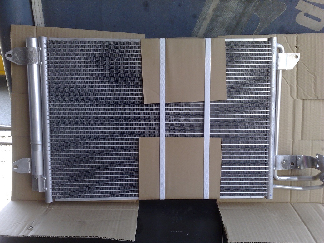

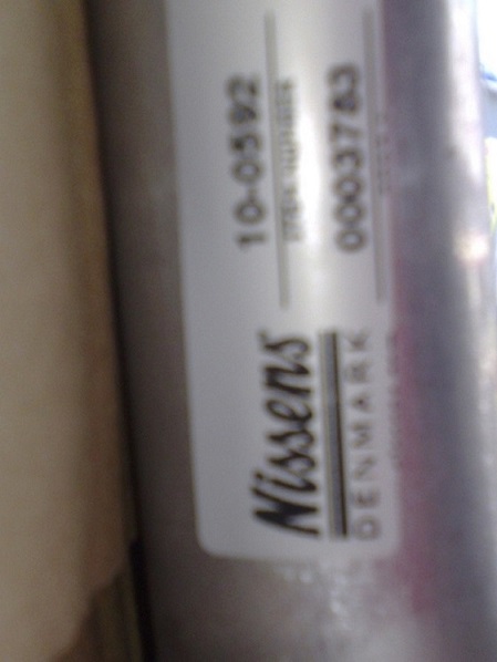

Astăzi la revizie mi s-a spus și mie că pierde pe la un dop/capac freon, nu am înțeles exact care, dar probabil cel de care scrieți și voi. Mi s-a recomandat să pun alt radiator, spuneau cei din service că unul after market e mai bun ca cel original deoarece se poate schimba filtrul (dacă am înțeles bine ) și este mai ieftin (450 lei).
Înainte când opream motorul auzeam si zgomote ciudate la compresor, acum nu mai aud nimic, după ce au umplut instalația. Ce recomandați?
sa incerci sa etansezi daca se poate desuruba capacul alb de plastic.
Modificat de andrei_221
Și la capitolul alt radiator, care ar fi mai bun? OEM sau after-market?
