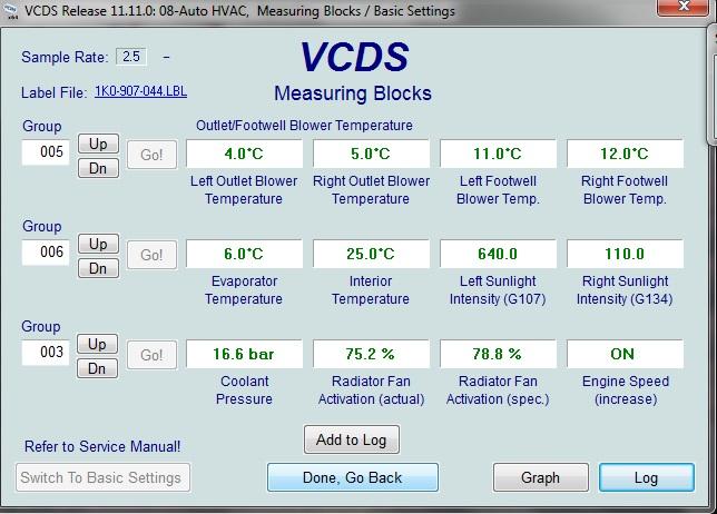

Doar pe LOW presiunea e de 16 - 17 bari. Aici este un screenshot cu climatronicul pe LOW:

Eu zic ca lucreaza OK. Atata timp cat temperatura la gura din stanga si aia din dreapta e de 4-5 grade inseamna ca lucreaza ok.
Modificat de Al Bundy
Daca lucreaza OK de ce totusi nu ajunge sa realizeze nici dupa 2 - 3 de mers continuu 21- 22 de grade temperature interioara, cat selectez pe climatronic? Inseamna ca sistemul e subdimensionat din fabrica pt volumul Octaviei.
4 -5 grade la gura din stanga si aia din dreapta face pe LOW. In rest cu el setat la 21 - 22 face cam 6 - 8 grade.
