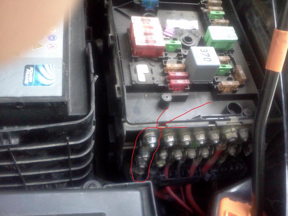

Am o problema la instalatia electrica si anume am observat ca siguranta mare(cea de 200 A) care duce la compresor se incinde foarte rau. Am inlocuit-o pe cea veche fiindca se deteriorase si am curatat zona dar tot se incinde. Daca o decuplez nu mai merge clima si am observat ca se aprinde martorul de baterie din bord(posibil sa fie si alternatorul din ce am mai citit pe forum). As dori sa stiu daca la octavia firul acesta duce si la alternator sau martorul de baterie se aprinde pentru ca e ceva in neregula la sistemul electric ( mi-e frica sa nu raman fara baterie daca merg cu siguranta scoasa) si daca a mai patit cineva cum a rezolvat sau de la ce ar putea fi.
De asemenea pentru ca a topit zona aceea cred ca ar trebui schimbat, ce anume trebuie sa caut panou de sigurante cu totul sau este diferit? Imi cer scuze pentru limbajul atehnic ...

Compresorul nu are nici o treaba ... ala nu consuma energie electrica (sa ma rog consuma electrovalva aia, dar este infim consumul). Unde arati tu este direct conectat alternatorul ...
Dar papucul de pe cablu este strans cum trebuie? Cauta un electrician de instalatii de forta care sa-ti taie acel papuc, sa curete cablul si sa sertizeze altul.
Modificat de lucian.1950
Multumesc pentru sugestie. Am fost la Brady azi ca nu gaseam electrician si mi-a iesit la constatare ca necesita inlocuit cablul alternator-ebox dar si eboxul(tabloul de siguranta bord) pentru ca e topit iar de la dezmembrari nu ar fi bine sa iau ca difera circuitele in functie de dotarile masinii. Mi-a spus electricianul ca nu poate sa mi l sertizeze ca asa vin ele si nu are papuc..
Modificat de vwart
la reprezentanta nu au papuci, de aia ti s-a sugerat sa cauti un electrician clasic de la renel...  ei isi confectioneaza singuri diverse cabluri de legatura si au echipament.
daca nu ai alta problema cu masina, lasa tot E-box-ul asta, dar repara cablul
