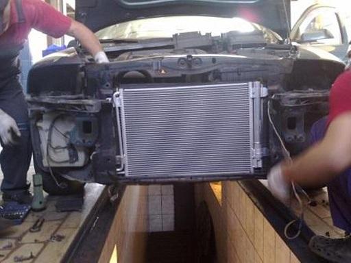

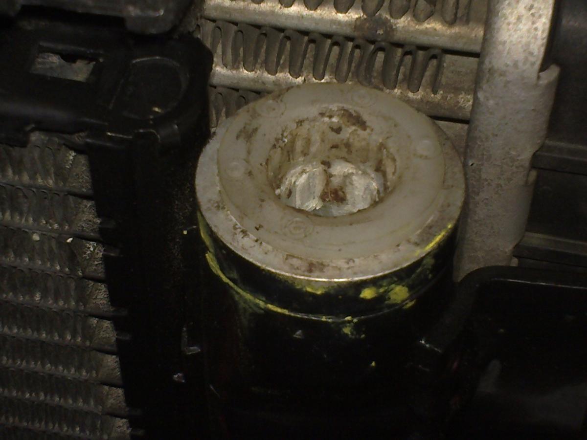

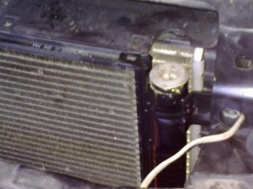

DA ! Am incercat sa desfac si eu surubul acela de plastic . L-am fortat pana si-a facut joc cheia . Bineinteles ca l-am usurel , cu spray , iar incercam , pana si-a facut joc . Era intepenit . Daca se desfacea era variante ieftina , nu s-a desfacut - varianta scumpa schimbat radiator . Dar acum stau linstit , pt ca noul radiator este capsulat tot .
 In poza 1si 2 nu este fitrul dehidrator??
Ba da , este surubul de plastic din capatul filtrului . Nu se desface intotdeauna . Chiar nu imi pare rau , pt ca eu 8 ani nu am avut nici o problema cu clima .
