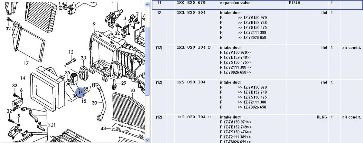

salut, am o problema cu clima la un audi a3 2003, compresorul porneste, ventilatoarele se pare ca functioneaza , s-a incarcat instalatia cu freon nu are presiune, ca prim verdict compresorul insa poate fi si supapa de expansiune? este aceasta reponsabila de presiunea sistemului de ac, aveti idee unde este pozitionata aceasta supapa?

Se refera la supapa de laminare. este in spatele motorului , inspre habitaclu, unde intra cele 2 conducte de freon in habitaclu

da, octavia 2 are supapa de laminare. E obligatorie intr-o instalatie de freon. (asta sau mai exista alte versiuni de instalatii cu conducta cu orificiu fix, care face acelasi lucru - dar nu la skoda)

Supapa de laminare sa fie cauza fasaielii din bord? Ma gandesc ca nu mai deschide complet.
Daca supapa de laminare e prostia aia cat un pachet de tigari.... nu are ce sa deschida, e doar gauri.. poate e infundata, asa se poate.
Ma gandesc ca e infundata cu depuneri... Unde se afla si pe unde se poate avea acces la ea?
e greu de ajuns la ea la TDI. Este in spatele motorului, in peretele habitaclului.
