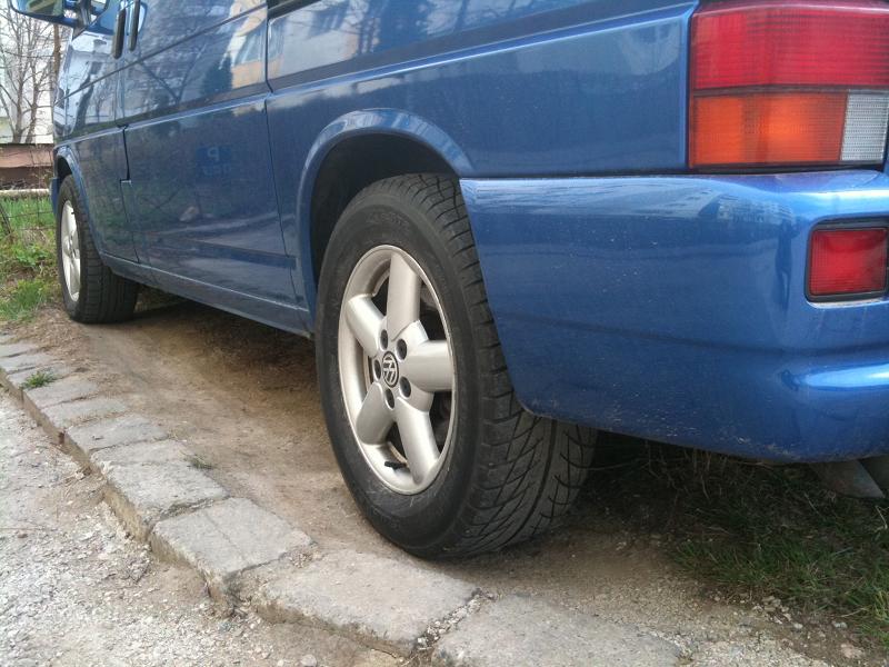

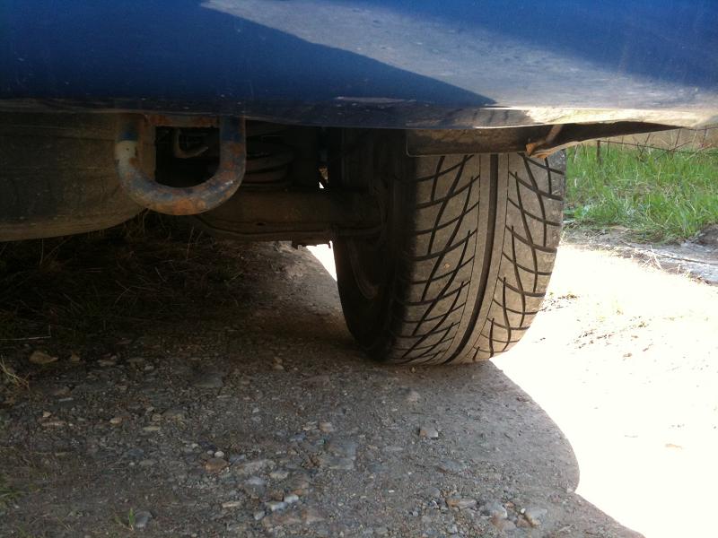

Asa arata a mea cu 225-60r16 pe fatza si 235 60r16 pe spate. In poze pare foarte inalta de spate din cauza ca sta pe o suprafata denivelata.

am avut chiar la inceput si eu montate 205/65-16 si mi s-a parut extraordinar de inalta la 235 e si mai inalta ca masina , destul de fortat montate ca roti pe latimea jantelor originale de T4 . de ce nu incerc un 205 sau 196 sa stea mai intinse ?
noroc ca e de 150cai ca nu simte cand le invarte :))
205 latzime stau practic drept de la janta in sus. 195 is prea inguste pentru jante de 7j M-am obisnuit cu rotzi late si imi e greu sa vad cauciucuri inguste. Cu astea macar stiu ca e imposibil de frecat janta de borduri.
Anul viitor probabil daca voi cumpara C-uri noi voi cumpara 205-65r16c, ca si dimensiuni exterioare e cel mai apropiat de dimensiunea standard 225-60r16.

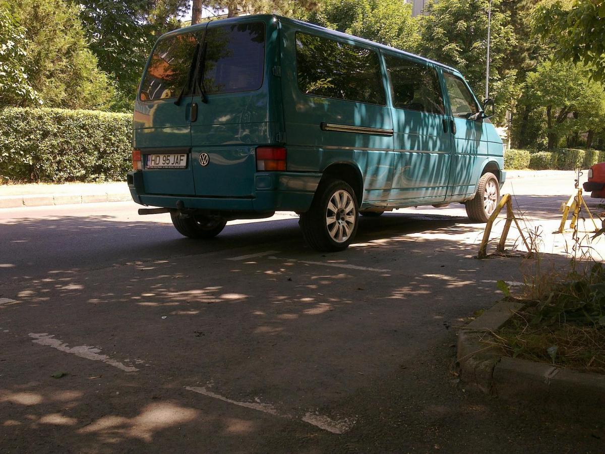

mai pun si eu poze noi , in final am reusit sa montez inelele de centrare , alta viata nu mai vibreaza volanul nu nimic

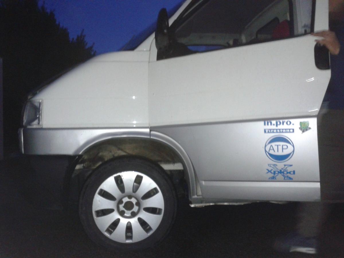

Vis a vis de fotografia postata de mine, oare cit e coborita masina aia , 40 fata,40 spate sau mai mult ? Rotile sunt pe 16`
Colegu, scuze de raspunsul intarziat, dar in poza respectiva cred ca e 40 pe fata si 60 pe spate, deoarece la T4 spatele e putin mai inalt decat fata :) in plus, fata la T4 e reglabila (daca desfaci suruburile de la bara de torsiune, 1 cm de surub desfacut iti coboara masina cu 2.5 cm).

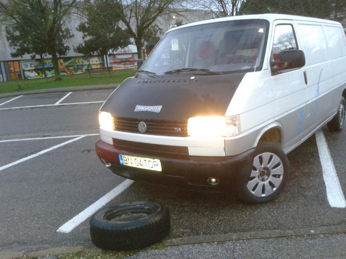

azi am montat jantele sa vad cum arata si nu prea imi place ramane loc cam mult,stie careva care ar fi inaltimea,garda la sol al busului din fabrica?
Modificat de cipriantransporter
cipriantransporter
noh uite ca am reusit pana la urma,va intrebam pt.garda la sol de fabrica pt ca mi se pare inalt,azi am gasit si cauciucuri pe 16 C 185 60 dar mi se par cam inguste,nu vreau sa pierd nici parcticitatea masini,din cate as vrea yo as vrea sa gasesc 205 60.multumesc,yo cred ca merg destul de bine si nu se schimba pasul tare.Multumesc
cauciucurile de pe jante erau 205 55 16 si asa la ochi is echivaletul la 15 195 65

Pe fata poti sa o lasi mai jos...dar pe spate poti doar daca schimbi suspensia cu una sport (-40 sau -60 mm).
