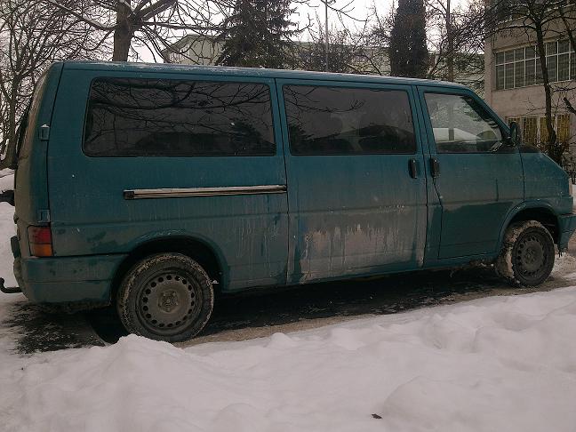

si in final am reusit sa fac rost de jantele de tabla originale de passat B6 pe 16 , echipate cu anvelope 195.55.16 , incredibil de bine cum poate sa mearga si sa stea pe drum fata de Curile de vara

sunt mult prea mici cauciucurile pentru un vw t4. deviatia vitezometrului o sa fie mare. Prezoanele sunt tot de passat? Puteam sa cumpar 4 jante mercedes e classe de 16" la pretz foarte bun si nu le-am putut testa din cauza buzei prea groase a prezoanelor mele, nu intrau in gaurile din janta.
prezoanele le-am pastrat de la jantele de aluminiu care sunt tot de passat doar ca sunt cele de b5.5 , s-au potrivit nu au fost probleme la con
testat cu gpsu la 100 pe ceas am 91 viteza in realitate e rezonabila abaterea pentru conditii de iarna unde siguranta este prioritara

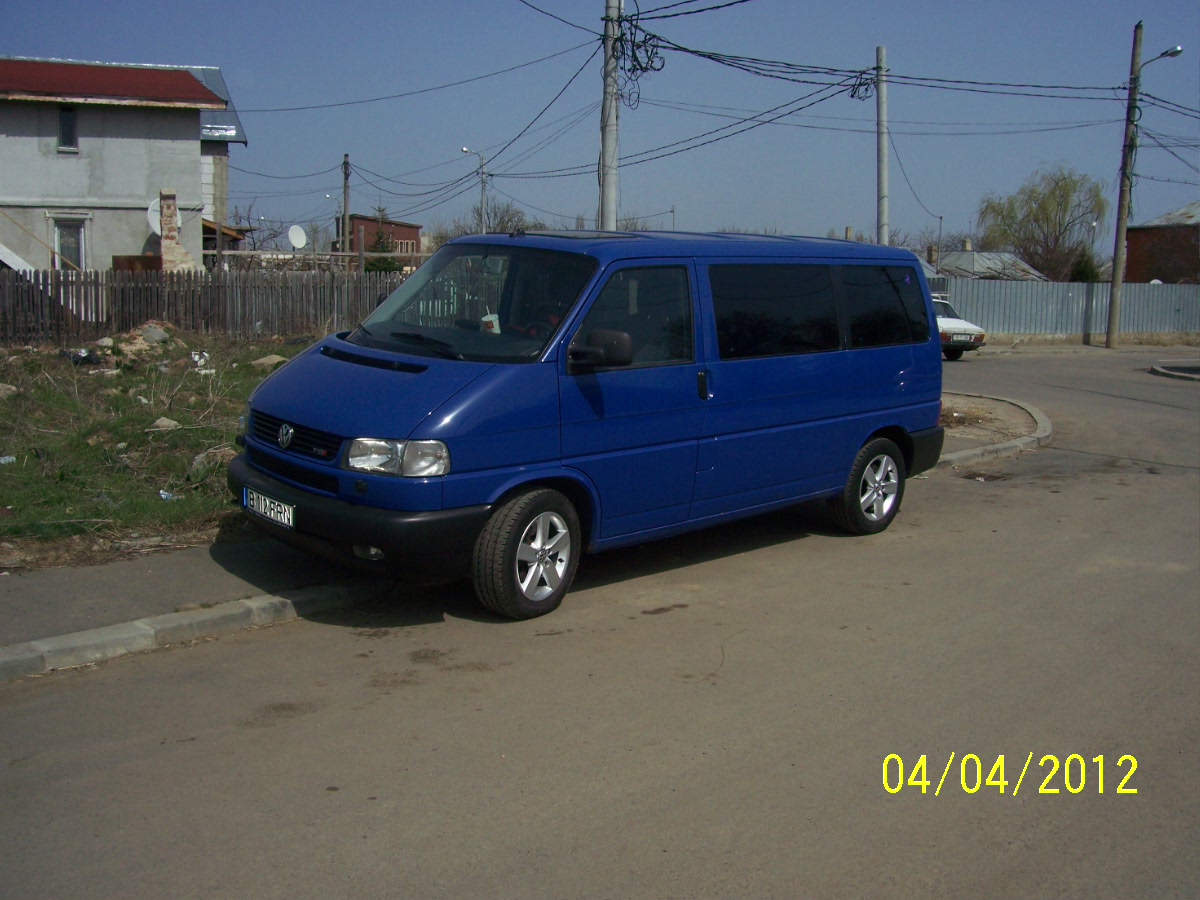

uite si o poza cu rotile de vara cu cauciucuri 205.60.16C
post-60352-0-93164500-1326912614_thumb.j
Modificat de andrei_c123
super frumos arata cu road america :icon_thumleft:
pai 205/60/16 e oem t4

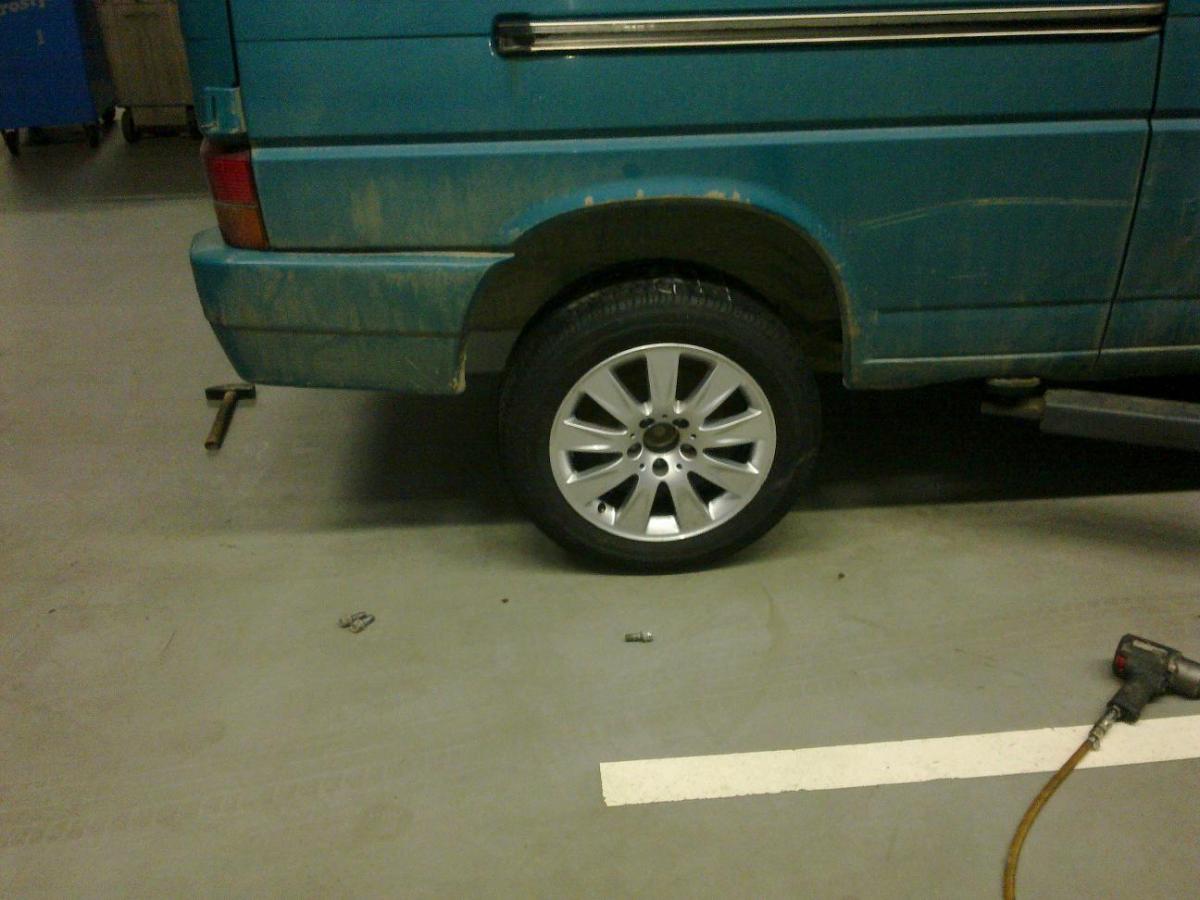

post-6711-0-87945600-1333993528_thumb.jp
post-6711-0-98234300-1333993544_thumb.jp
si pentru ca a fost cuminte a primit jante si cauciucuri noi pentru vara jante fata 7j cu cauciucuri 205/55/16 si spatele 8.5j cu cauciucuri 225/50/16 n-am avut prezoane destule nu am putut pune decat momentan rotile pe spate , incredibil cat de bine poate sa stea pe curbe , asa ca jantele de passat sunt de dat daca este cineva interesat detalii si poze pe pm

Ultima poza... e iluzie optica sau ti-o indoit elevatoru pragu? :rolleyes: ce ET au jantele nu ii et cam mic si e janta prea iesita in afara? Normal pentru 7j trebuie sa fie intre 42-49.
Sper sa nu am gura spurcata dar cu acea dimensiune de cauciucuri o sa le ovalizezi la primele gropi serioase.Eu am avut 225-60r16 cat am trecut in talon si a fost ok. Am folosit 1 vara o pereche de cauciucuri 225-55 r16 ( deci mai mare talonul decat ai tu) si am reusit sa ovalizez pe fatza ambele jante originale de caravelle/multivan.

fata si spate et32 , et mai mare nu intra si asa pe spate intre lonjeron si roata intra doar un deget , acuma voi vedea , daca sunt probleme renunt la ele daca nu raman in continuare , astept sa fac cateva drumuri cu remorca si apoi le voi pune iar pe aparat
pragul e indoit , dar nu de acum ci dintr-o prostie de la cricul masinii
