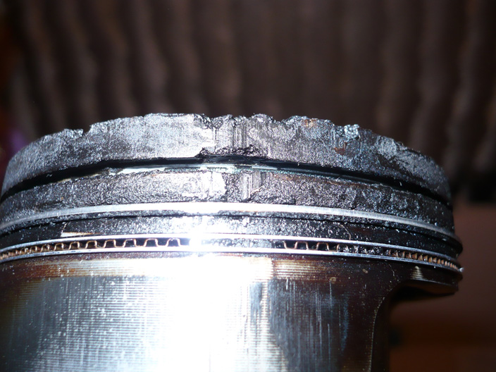

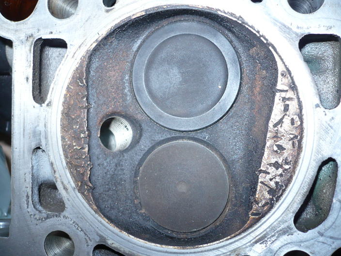

deocamdata am facut comanda de piston si o sa coste cam 1000 ron. segmentii o sa-i schimb pe toti.
asa arata chiulasa si pistonul "bolnav"
Daaa! Pistonul e varza..dar chiulasa pare buna. Nu cred ca vei avea probleme cu ea. Nu ai incercat totusi sa cauti motor la dezmembrari. Sigur ai iesi mai ieftin si mai bine.

Incearca sa cumperi totusi pistoane(ca am vazut ca sunt duse) cote standard.
Fereste-te de pistoane care nu sunt de origine, mai bine ia sh decat unele no-mane. parerea mecanicului care mi-a facut motorul.
Nu te baga la cote de reparatie ca ai sa investesti cat nu face.
restul pieselor sunt destul de ieftine.
