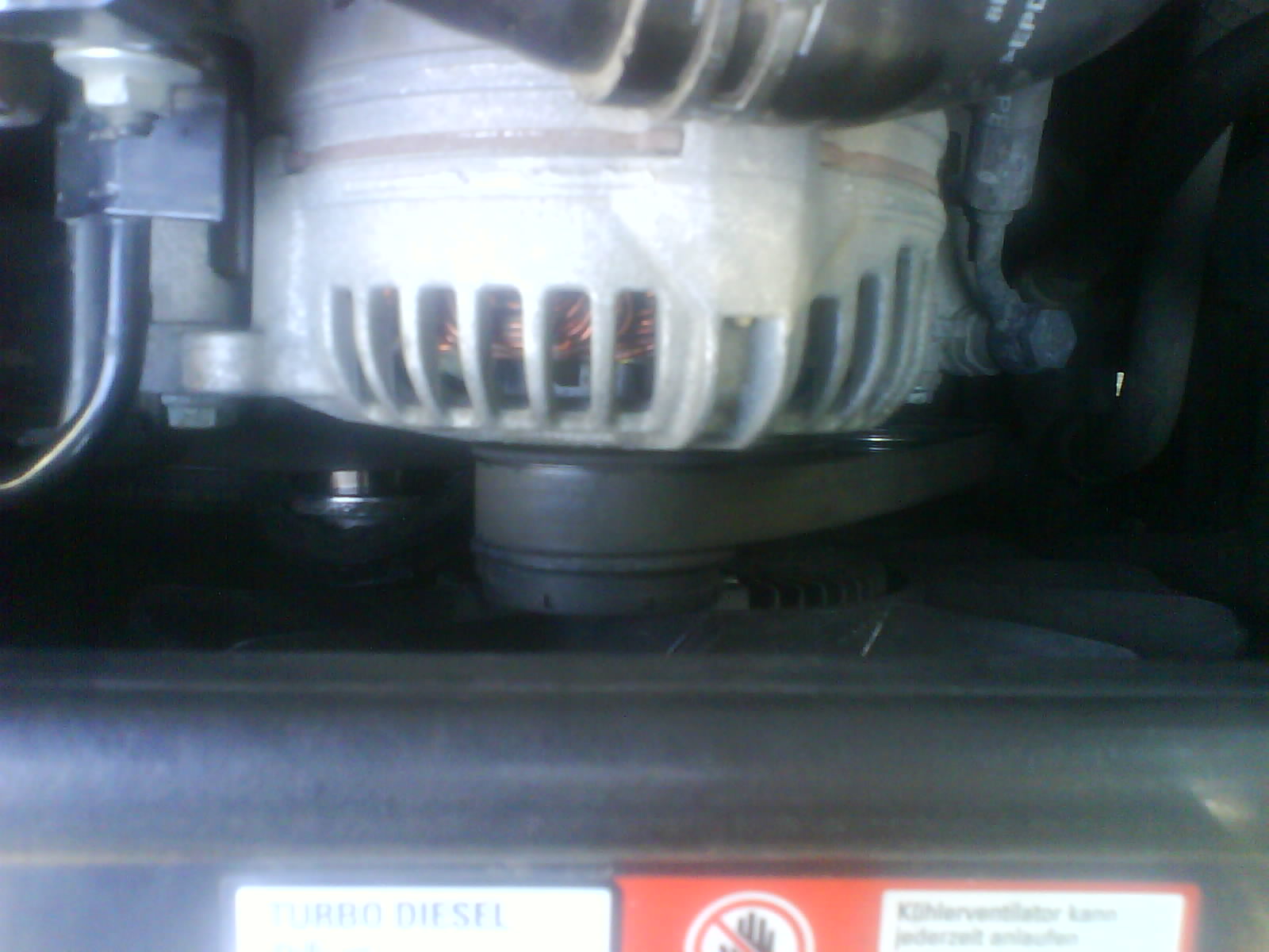

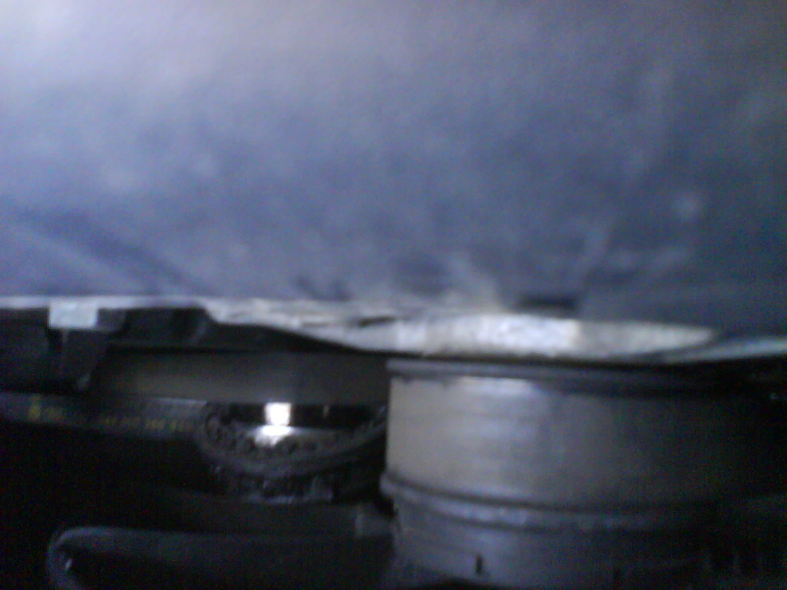

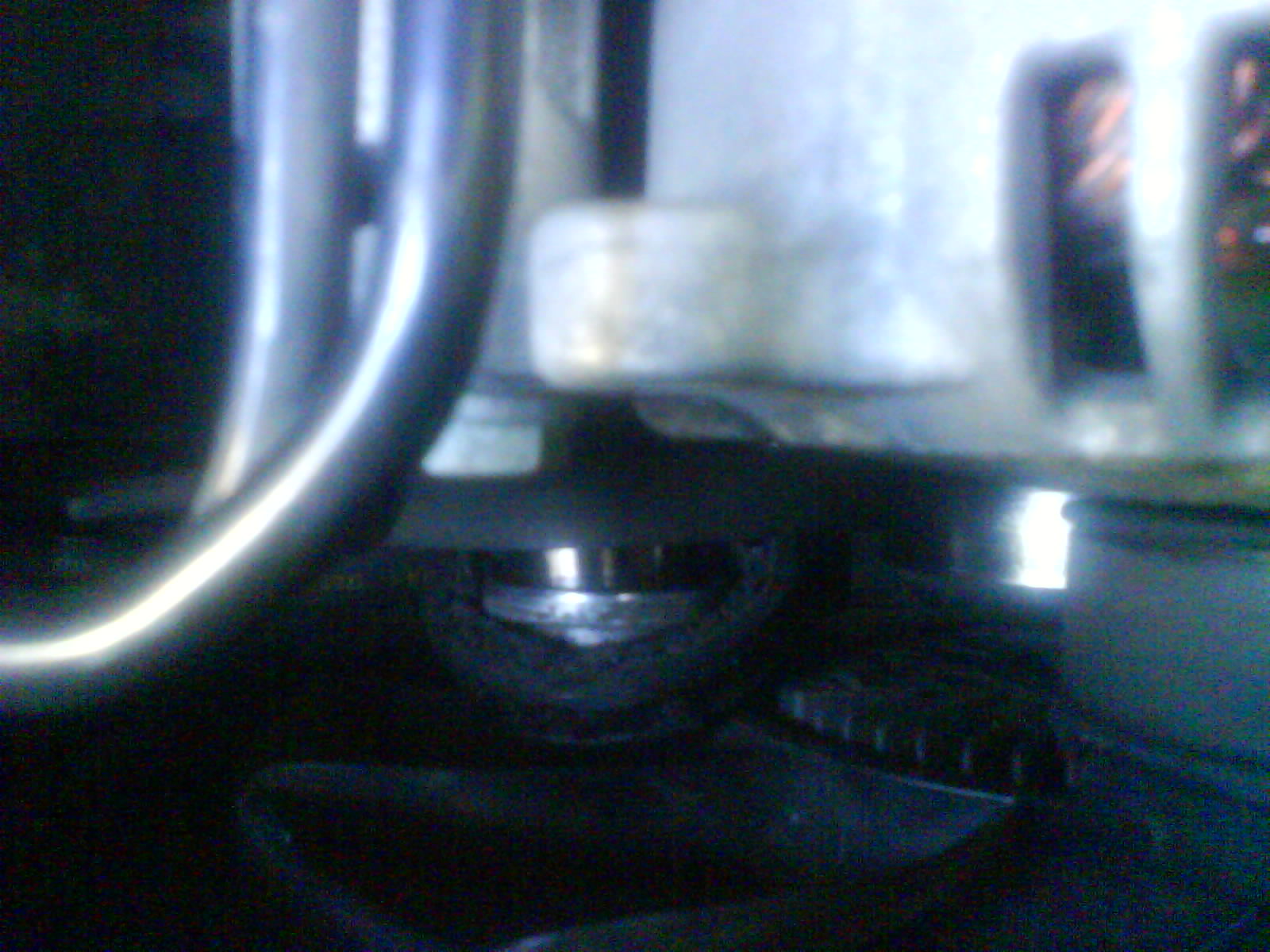

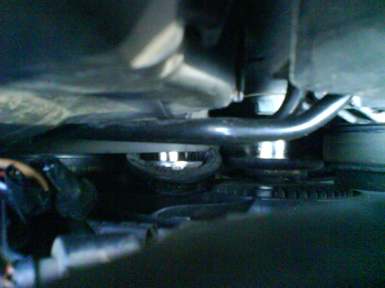

ieri mi sa rupt rola intinzatoare de la accesorii chiar cand vroiam sa parchez masina in fata blocului. primul simptom a aparut cu o zi inainte cand deodata mi-a scazut turatia pe ceas de la 920 sub 900 la ralanti(nu stiu sigur dc are vreo legatura ).cand am vrut sa parchez am auzit huruituri f puternice cand roteam volanul, am oprit am ridicat capota si rezultatul este cel din fotografiile atasate(dc puteti sa imi spuneti ce este acolo si ce credeti ca sa intamplat ar fi ok, mentionez ca distributia a fost schimbata acum 30 mii km). Intrebare , pana maine cand am programarea la service si am sa aflu sigur ce este stricat si probabil si cauzele care au dus la evenimentul asta destul de neplacut(tocmai urma sa plec la durau in concediu :( ) : la volksparts mi sa spus ca trebuie schimbat si un amortizor, acest amorttizor este obigatoriu sa se rupa dc se strica rola??? este destul de scump si cu tot cu rola ma duce la 600ron; cureaua nu e rupta , trebuie schimbata si asta?tipa de la ami auto mi-a spus ca de 10 ani de cand lucreaza acolo nu sa intamplat sa se rupa rola asta niciodata la nici o masina , defel se rup cele de la motor, acum am sa verific si restul rolelor si sper sa nu am probleme si cu celalate, altfel o imbulinez de vreo 14 mil :( salutare

Ca s-a rupt rola, hai, asta e. Poate s-a rupt din anume cauze, si-aici ma gandesc la vibratii. Vibratii pe care poate intinzatorul (amortizorul) nu le mai preia, vibratii induse in sistem de alt defect. Un defect foarte comun este griparea rolei alternatorului, care e defapt un cuplaj unisens. Daca acel cuplaj nu mai functioneaza corect, apar niste vibratii foarte urate in intinzatorul de curea, mai ales la turatii mici, ca cea de ralanti. Daca tot mergi la service, n-ar fi rau ca un mecanic sa puna mana si pe cuplajul alternatorului sa vada daca este in regula.
Si, pana la urma, daca tot umbli acolo, schimba si intinzatorul. Si cureaua. Sigur cureaua a fost patinata cand s-a gripat acea rola.
Cheerz.
PS: acum am citit mai cu atentie (zic eu) postul tau: aia e intr-adevar rola intinzatorului de curea de anexe, daca aveai dubii. Si modifica si titlul topicului ca m-am speriat, credeam c-am postat in alta parte :blink: glumesc!

cand sa intamplat am simtit in volan un tremurat f puternic si se auzea si un scartait la rotire maxima , cu toate ca inca miscam volanul fara sa intampin greutate, eu sper sa fie doar rola ...fara alternator (servo poate?? ceva caseta directie ???nu prea ma pricep) si fara amortizor care este cel mai scump

Nu nu, stai linistit: singura legatura intre servodirectie si ce-ai patit tu este cureaua de alternator care antreneaza pompa de servo. Atat. Deci nu e nimic la servodirectie. Cat despre restul de componente, un serviceserios ti le-ar da pe necesar pentru ca daca nu ti-au facut constatarea cum trebuie si doamne feri cedeaza iar ceva pe-acolo, ai sa te duci peste ei sa ceri garantie la lucrare/piese.
