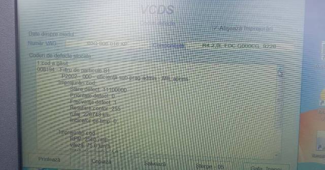

Salut. Am un a4 b7 avant si ieri m-i s-a aprins pt prima oara in bord filtrul de particule. Am pus vagcom-ul si aveti poza atasata cu ce imi arata. Ce parere aveti ?
Multumesc anticipat.

Buna seara ... Mi-am achizitionat   de curand (4 luni) un Audi A4 B7 2.0 TDI 140 cp motor BPW din 2007 si este prima mea masina diesel... pana acum am avut doar pe benzina... si am si eu o problema  "cred" cu ea . Odata cam la o luna motorul sta turat undeva pe la 1500 de turati si nu coboara la relantii doar daca opresc masina de tot (masina e hidramata) in rest daca trec de 1500 se comporta normal .. daca ma duc pana in 2000 si turati ..dar revine la 1500... si acolo sta. Asta se intampla  in jur de 30-50 de minute. Dup'aia masina revine la normal  ca si cum nu s-a intamplat nimic. Se intampla odata  pe luna simptomul asta sau poate chiar mai rar . Trebuie sa merg cu ea la service ?? sau pur si simplu se regenereaza filtru de particule ? Poate ma lamureste si pe mine cineva ca de o luna ma tot chinui sa aflu. :D Multumesc
Se regenereaza, asta daca il lasi si nu mai opresti motorul pana nu se termina procedura.
