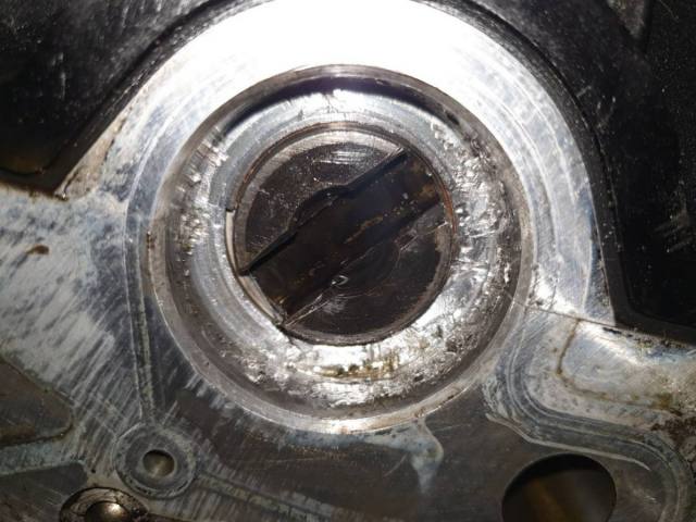

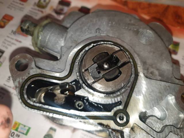

Salut , am un passat 1.9 tdi și îmi mănâncă foarte mult ulei . Începutul povestii este de aici . Mi sa rupt distribuția,  am fost la un mecanic sa imi refaca motorul . După 10 mii de km nu mai aveam pedala la frană( se apasa foarte greu) și după problema cu frana cam o săptămână după eram în afara orașului  vroiam sa fac o depășire si nimic , nu tragea deloc. Am oprit masina am repornit mergea normal (tragea). Am mers la același mecanic , era rupt ștuțul de pompa de vaccum , l-a lipit cu poxipoll. Dupa puțin timp mergea motorul în 3 cilindri. Am fost la mecanic o zis ca nu făcea bine contact mufa de la injectoare. Am verificat nivelul la ulei aveam peste maxim . Am vorbit cu mecanicul sa merg sa fac schimbul nu o avut timp etc. Bun. Dupa 2 k km se aprinde becul de ulei . Trag pe dreapta ma uit pe joja nu era nimic. Merg la peco iau ulei 4 l . Bag 1 litru nimic mai bag 1 iară nimic mai bag 1 se vede la minim ii pun pana la maxim . Am circulat asa cu ea o săptămână si ceva ca am avut nevoie de masina . Acuma masina pornește greu (dupa 5-10 rotiri) dupa un timp parca merge în 3 cilindri ( 30 sec-5 min) , dacă o țin turata la 3000 de rotatii nu mai trage deloc . Am fost la 10 mecanic 7 au spus ca ii gata turbina (turbina a fost refăcută de 40mii de km) 3 au spus ca nu ii turbina ca ii altceva . Am luat o turbina din șrot de probă( La fel consuma ulei ) . Precizez ca pun aproximativ 4-5l de ulei la 20 km. Antigelul ii la fel nu am ulei. Țin sa precizez ca nici un mecanic nu a facut test de compresie sau altceva . Am lăsat masina sau doar am mers cu ea sa se uite . Ia dat o cheie , a desfăcut furtunul de la admisie. Ce poate fi oare ? Turbina ? Segmenții ? Pompa tandem ? Oringuri ?
Update , după inlocuire pompei tandem motorul mergea bine , pornea la sfert. Dupa ceva timp în afara orașului mi sa aprins becul de la ulei , eu am crezut ca o fi din cauza ca nu am schimbat garnitura la pompa tandem o fi pierdut ulei . Dupa aprinderea becului pâlpâia și am zis sa ajung intr-un refugiu undeva sa trag pe dreapta sa vad despre ce e vorba , dar am simțit ca motorul dadea sa moara asa ca am scos masina din viteză și motorul oprindu-se urmând sa las masina sa curgă pana la un refugiu. Constatând dupa oprire ca se rupsese teava care alimenta cu ulei turbina 😐 . Am Tractat masina pana acasa. Am cumpărat ceva ulei sa bag sa vad dacă sa gripat motorul. A pornit la sfert , dar a început sa se audă un țăcănit ( bănuiam tacheti). Am înlocuit tachetii . Dupa înlocuirea lor am o pornire grea și sunetul tot acolo este . (Mare grija când desfaceți turbina sa nu îndoiți teava de ulei[sa dați de mecanici cum am prins eu] ) .
Camele sigur nu sunt uzate pe axa cu came? A verificat cineva?
Tachetii hidraulici in ce stare erau la demontare. Erau sparti? Sau se inmoaie la apasare semn ca nu mai tine ulei in ei(uzati).

Salut , am un passat 1.9 tdi și îmi mănâncă foarte mult ulei . Începutul povestii este de aici . Mi sa rupt distribuția,  am fost la un mecanic sa imi refaca motorul . Am verificat nivelul la ulei aveam peste maxim . Am vorbit cu mecanicul sa merg sa fac schimbul nu o avut timp etc. Bun. Dupa 2 k km se aprinde becul de ulei . Trag pe dreapta ma uit pe joja nu era nimic. Merg la peco iau ulei 4 l . Bag 1 litru nimic mai bag 1 iară nimic mai bag 1 se vede la minim ii pun pana la maxim .  Am fost la 10 mecanic 7 au spus ca ii gata turbina (turbina a fost refăcută de 40mii de km) 3 au spus ca nu ii turbina ca ii altceva . Am luat o turbina din șrot de probă( La fel consuma ulei ) . Precizez ca pun aproximativ 4-5l de ulei la 20 km.  Ce poate fi oare ? Turbina ? Segmenții ? Pompa tandem ? Oringuri ?
Segmenti rupti sau canale sparte in piston, segmenti uzati sau si cilindri ovalizati
Trebuie demontat setul motor.
Ai pus simeringuri noi de supape in chiulasa cand ai refăcut motorul? Sau nu
