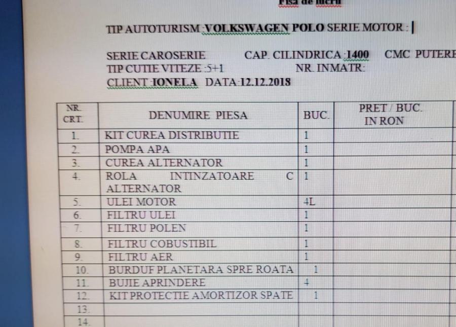

Bună! Am cumpărat de curând un vw polo Touradus din Germania. Imediat cum am luat o am vrut sa o punem la punct,o să atașez poza cu toate cele schimbate. Problema care a apărut este faptul că la fiecare pornire la rece miroase tare a benzina pe lângă mașină dar și în interior. De la ce ar putea fi? Durează 1-2 minute și după dispare mirosul.
Am fost la un mecanic cu ea și a zis că nu pare a fi nimic în neregula,că e posibil sa fie din cauza presiunii atunci când se pornește masina,dar nu prea m a convins răspunsul asta mai ales că am un drum destul de lung de făcut cu ea (~600km). Mulțumesc!
Dar a scris cineva mai sus, sonda lambda lucreaza abia dupa 60 gr. .
