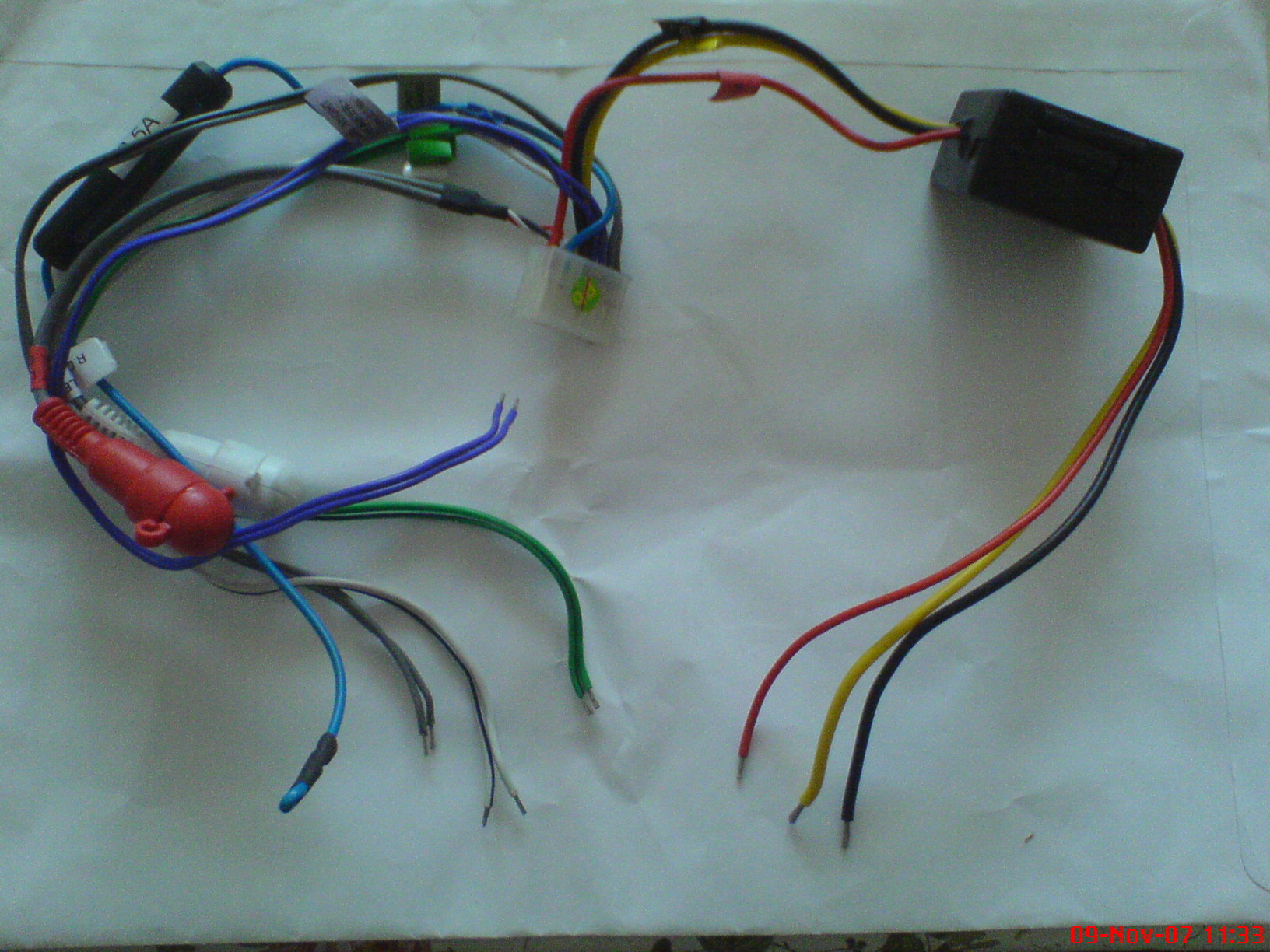

Asa este sunt 2 mufe standard ale masinii din cate am mai intrebat si inteles de pe la altii. Ideea e ca acel cablu care mi la dat cu casetofonul nu are decat o singura mufa si anume acea care intra in spetele aparatului in rest si pentru alimentare si pentru boxe s.a.m.d. sunt niste simple fire ,,rebele'' fara nici o mufa. Asta ma intereseaza pe mine nu exista mufe speciale sau macar niste adaptoare care sa intre in mufele originale ale masinii, pentru a evita taierea acestora . Nu stiu cum au alte mp3 playere de masina mufele dar asta cam asa se prezinta. Nu este cine stie ce scula sau firma , dar l-am luat pentru mufa USB si slotul MMC frontal care totusi mi se pare destul de ok in caz ca pica una utilizez pe cealalta. Am atasat mai jos 2 poze ca sa vedeti si voi despre ce e vorba, una e cu cablul aparatului iar cealalta e cu spatele acestuia. O sa revin si cu o poza a mufelor care ies din masina .P.S. daca eram mai aproape de Galati cu siguranta veneam. Oricum multumesc mult pentru oferta. Pe viitor cine stie....iata si pe cea de-a douaNumai bine
eu zic ca rosu+galben+negru sunt pentru alimentare ,iar restul care sunt perechi de cate 2 fire sunt pentru cele 4 boxe.Asta in cazul in care mufa aia alba intra in locasul ala din dreapta pozei.Si ce marca e scula asta? Si nu l-ai luat de nou,sa aiba carte tehnica,sa dea vreo schema de montaj?

de regula aparatele astea vin cu mufa lor si cablurile care ies din ea,iar tu prinzi fiecare fir pe unde trebuie.Nu cred ca vei gasi pe undeva o mufa speciala ca sa cuplezi la mufa masinii.De regula fiecare respecta un standard,si daca a ta nu se potriveste cu standardul masinii,n-ai decat sa legi firele fiecaer la locul lor,lasand si vevhea mufa a masinii la locul ei.Dezizolezi cablurile originale ale masinii fara sainlaturi mufa originala a masinii si legi noile fire pe ele.Poti insa sa nimeresti la cumparare o scula cu acelasi tip de mufa si sa se potriveasca . Tu de fapt , daca ma inteles bine, vrei o mufa la care sa legi firele astea si pe care sa o introduci in mufa masinii,dar e mai simplu asa.
