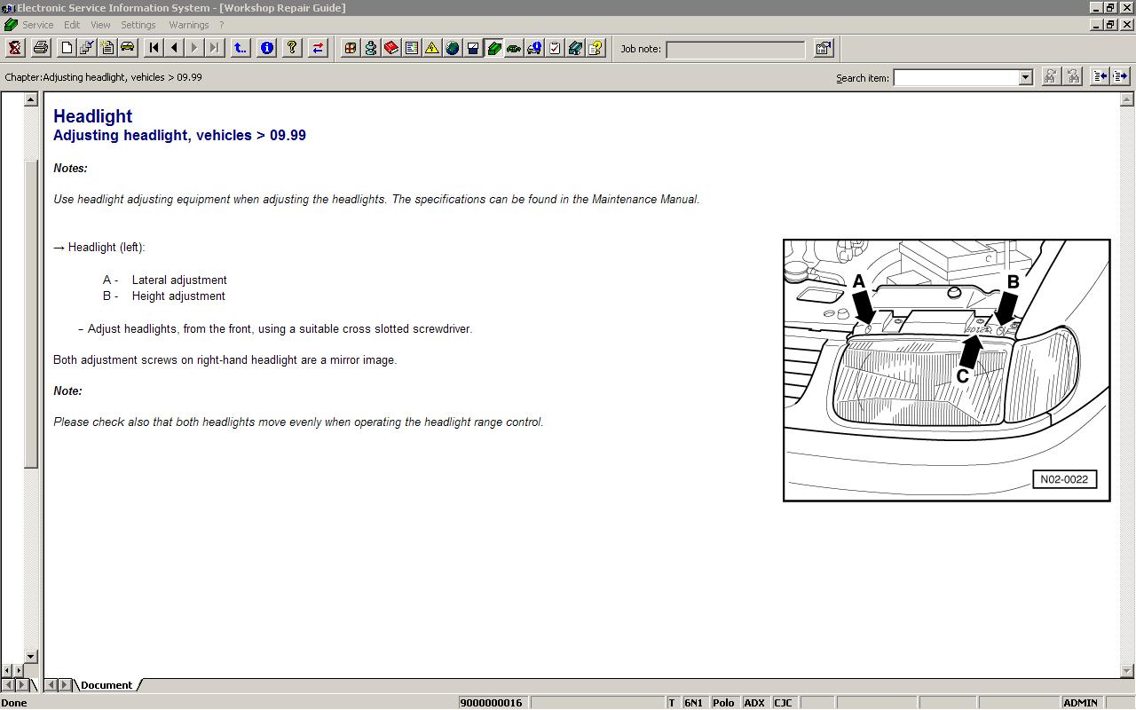

salut stie careva cum se regleaza farurile la un vw polo 6N din 1996 exista buton sau tre sa ma duc sa mi le regleze un specialist? multumesc anticipat
De la surubul A se regleaza pe laterala si de la B pe inaltime. Eu stiu ca pentru reglajul farurilor, masina trebuie sa aiva cauciucurile umflate corespunzator, rezervorul de combustibil plin, o persoana de circa 75 kg la volan, sa stea pe o suprafata neinclinata. Eu as merge la un service care e dotat cu aparatura pentru a face aceasta operatiune.
