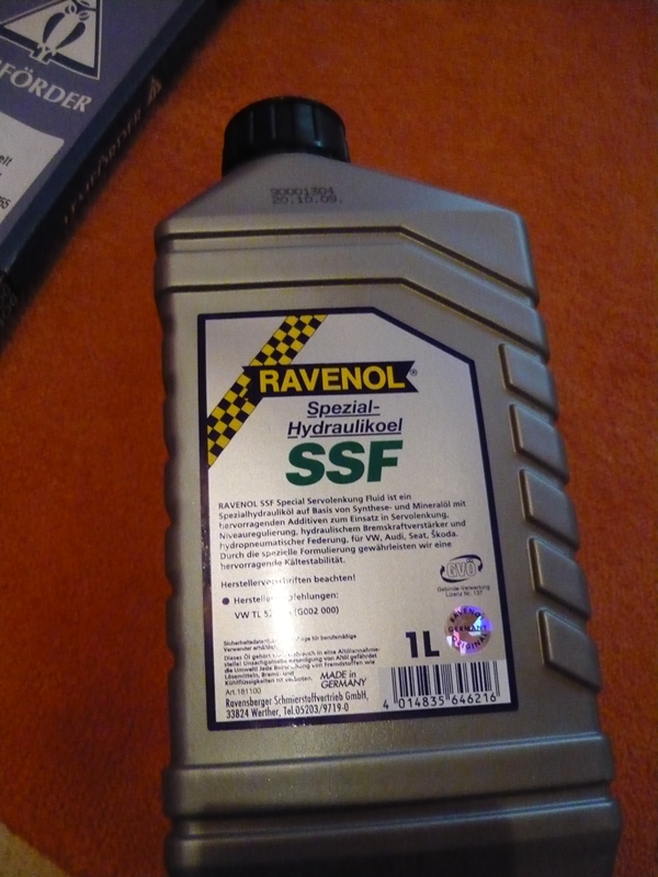

va salut. astazi am schimbat si eu uleiul servo la masina din semnatura (1L, SWAG S99 90 6161, culoare verde, respecta norma G 004 000). am turnat 0.8 l si nu intra deloc pe joja, asa ca am mai turnat restul pana la 1L si, la fel, nu intra deloc pe joja. a mai patit cineva asa ceva?
ps: vreau sa le multumesc pe aceasta cale lui v@sy si paul_ral pentru ajutorul/info acordate telefonic!!!

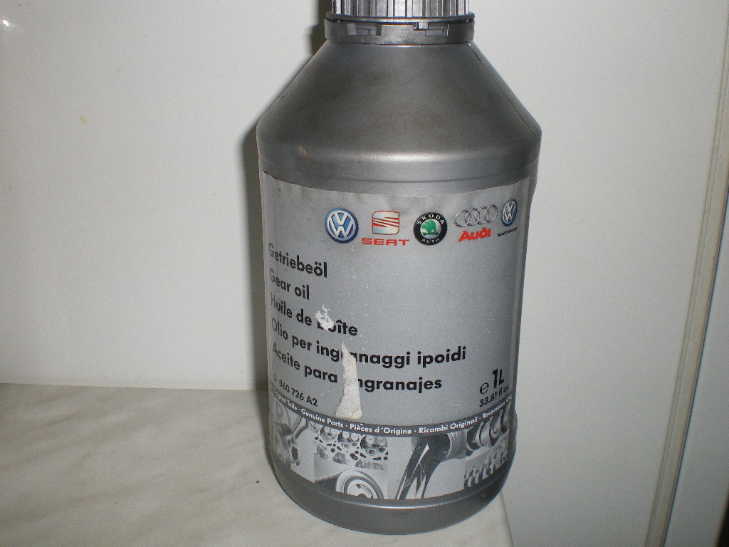

am rugat un prieten sa-mi cumpere ulei servo de la reprezentanta si mi-a adus asa ceva...cica e pt. servo.
ce parere aveti? e ok? nu are codul ce s-a pomenit mai sus g 002 000 ci g 060 726 A2( am un g3 1.4 60cp)
daca este de culoare verde si este de tip g004000 este perfect !
  lucian73 a scris:
pe bidon scrie "Gear oil"=ulei cutie de viteza.
Deci nu e bun.
de verde e verde dar are alta norma(g 060 726 A2)...cineva cu golf 4 1.9 tdi 2003 asa ceva a pus.oricum caut altul.macar daca as sti ca e bun pentru cutia de viteze
