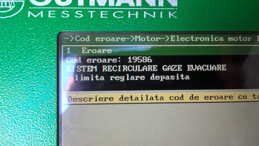

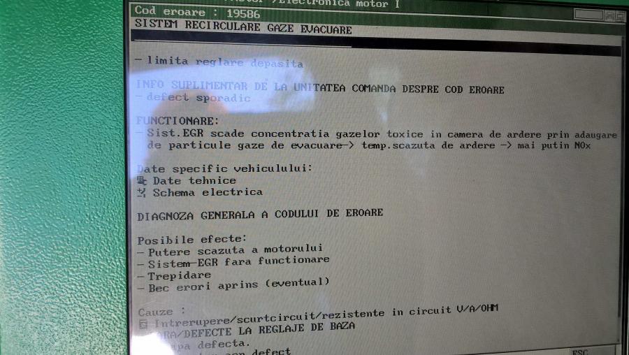

Am fost la Skoda ,si intradevar era switch-ul de la frana,iar martorul check engine era aprins din cauza valvei EGR cica ar trebui curatata.
