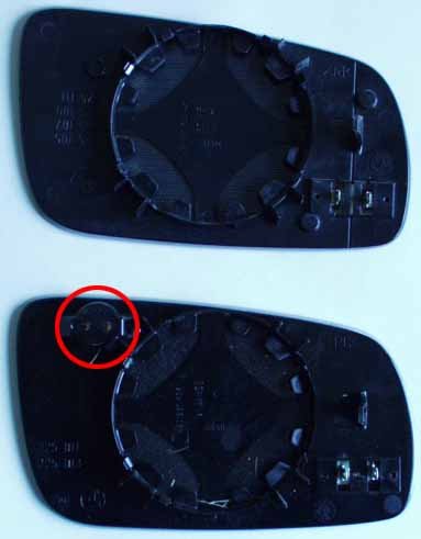

Parca-mi aduc aminte la masina anterioara ca atunci cand am dat jos o oglinda am observat pe spatele ei o "buburuza" in care intrau firele de alimentare pentru incalzire. Cred ca aia e defapt un termostat care declanseaza incalzirea in oglinzi. Defectul lui poate genera incalzirea permanenta, sau deloc, sau in cel mai fericit caz sa nu mai fie calibrat pe 5 grade celsius.
Parerea mea!

Si intradevar, AndyG are dreptate legat de termostat:
Calculatorul usii soferului ( vezi modul masura 42 in VCDS ) se poate observa cum comanda incalzirea oglinzilor si in ce
proportie. Incalzirea este cuplata permanent iar functionarea este intre 0-100%. Se poate decupla total incalzirea
recodand acest modul spunand ca nu ai oglinzi incalzite, dar atunci nu mai functioneaza nicio oglinda !!
