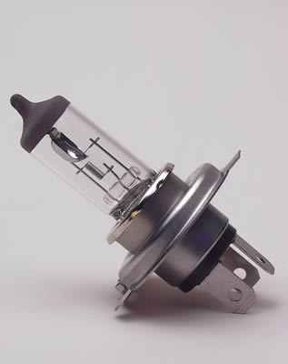

Am o problema cu farurile.. Pe faza scurta farul de pe stanga nu se aprinde.. ramane doar pe pozitie.. Cand pun pe faza lunga se aprinde si faza lunga si faza scurta complet, inclusiv farul de scurta din stanga..
Am ceva probleme electrice.. sau au farurile astea doua filamente si i ars ala de pe faza scurta ?
Becul care tine de faza scurta si lunga are doua filamente. Cred ca ai observat ca are 3 pini( Masa si cele doua alimentari cu plus pentru fiecare filament). Ai verificat becul sa nu aiba unul din filamente arse? Verifica sa nu fie vreun contact imperfect la mufe, am patit-o chiar eu de la apa care intrase in mufe si se oxidasera. Nu strica si o privire in panoul de sigurante sa nu ai vreo siguranta arsa. Mult noroc.

Da.. sunt doua filamente pana la urma.. iar cel de pe faza scurta era ars. Am inlocuit becul cu totul si acuma e ok :lol:

A trecut ceva vreme dar sunt nevoit totusi sa revin la problema pentru ca vad ca @undertacher2001 nu a inteles exact problema pe care am avut-o. Faza scurta a farului nu se aprindea, dar in schimb cand dadeam pe faza lunga acesta se aprindea. Eu nu stiam ca sunt doua filamente in acelasi bec pentru fiecare dintre faze, credeam ca proiectoarele doar se aprind pentru faza lunga nu ca se si modifica alimentarea pe filamentele farurilor. Deci in situatia mea filamentul de pe faza scurta era ars iar cel de pe faza lunga mergea..
