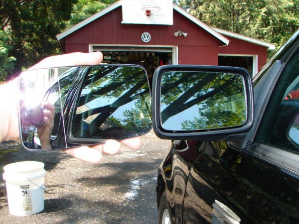

Salut. Am si eu o intrebare; de ce costa mai mult oglinda pe partea stanga, si de ce ii facut din doua parti.
O alta intrebare, ce a-r fi daca a-s lua doua oglinzi de dreapta (au aceeas dimensiuni). Fiindca m-am dus la magazin, pe partea dreapta e 45 si pe partea stanga e 75 (asta ii o diferenta)
pt ca cel mai probabil cea de pe stanga e cu wide angle (pentru unghiul mort) - vezi diferenta poza
Modificat de MariusG3
Pe vortex am citit ca daca ajungi sa vezi masina din spate (aflata in depasire) in partea mai mica a oglinzii, nu te mai inscri si tu in depasire
