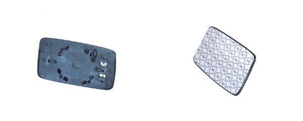

daca vrei sa schimbi doar sticla (si nu vrei si reglaj electric) cu una cu rezistenta este foarte simplu. trebuie sa tragi 2 fire: unul la masa si unul la incalzirea de la luneta.

- DRP. - PRODUCATOR ALKAR 43.84
- STG. - PRODUCATOR ALKAR 85.13
e mult mai ieftin si mai usor :)
Nu e nevoie si de un releu ceva?
nu. se foloseste instalatia de incalzire a lunetei. asa e si in schema originala

e mult mai ieftin si mai usor :D
Alea sunt preturi doar pentru sticle... adica exact ve vrea sa faca CVA G3.

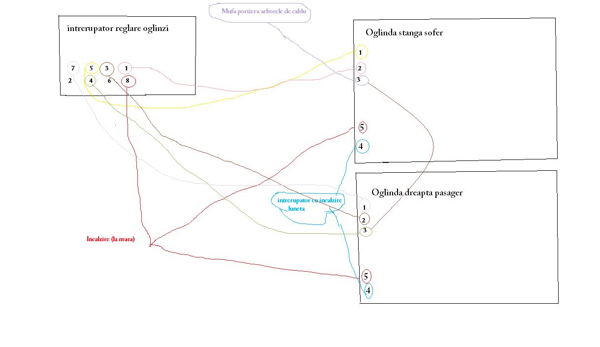

Eu din schema de la paul_ral cam asta am inteles .. daca e gresit rog sa`mi aratati cam ce si unde .MUltumesc.

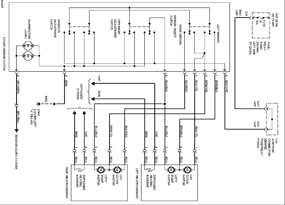

Cred ca ti-a luat ceva timp ca sa "traduci" schema electrica postata de paul_ral. Eu recunosc ca imi este aproape imposibil :icon_thumright:
Sunt convins insa ca in realitate operatiunea este mult mai usoara daca ai instalatia (cablurile). Paul_ral spunea in postul sau ca in interiorul masinii nu ai decat un cablu, care leaga montantii A (T32 si T32a) si butonul de dezaburire (E15). Presupun ca in afara de acesta mai sunt cablurile care leaga montanti-> portiera -> oglinzi si cel spre butonul de comanda de pe manerul portierei soferului.
Inca odata spun ca afirmatiile mele sunt doar presupuneri. Poate Paul_ral sau altii care au reusit sa faca update-ul asta ne pot da un necesar de piese&stuff. Daca s-ar gasi pe undeva si niste poze cu instalatia intreaga dezmembrata ar fi deja parfum :lol:
Am rectificat si in postul de referinta, este vorba de un arbore de cabluri, nu de un cablu (un singur fir). Arborele are 5 fire si trece de la un montnt la altul. Dupa cum se vede si in schema, 3 fir sunt pentru comanda motoarelor(pe orizontala si verticala) si 2 pentru incalzirea rezistentei.

Paul_ral te rog spune`mi ce am gresit in schema din postul meu de mai sus (incompleta) si te`as ruga mult sa o completezi. Macar mi se pare mai familiara decat schema aceea care ai postat`o tu. Zic eu .. sper sa nu fie cu suparare.
Nicio suparare! Eu am lucrat practic fara schema intrucat am avut totul la dispozitie si in momentul cand am dezmembrat masina am notat firele (mufele). O listez maine si vad daca e ceva ce nu corespunde. In schema pusa de mine (din manual) sunt indicate clar fiecare mufa in parte.
In imagine sunt multe fire intrucat eu am pus si geamuri electrice fata/spate, iar instalatia de la oglinzi este pe aceeasi legaura de fire cu cea a geamurilor fata.

mai pun aici o schema dupa care mi-am instalat oglinzile el. inainte sa pun si geamurile. Atunci cand mi-am pus geamurile a fost mult mai simplu pt. ca aveam toate cablurile si am eliminat instalatia facuta anterior.
