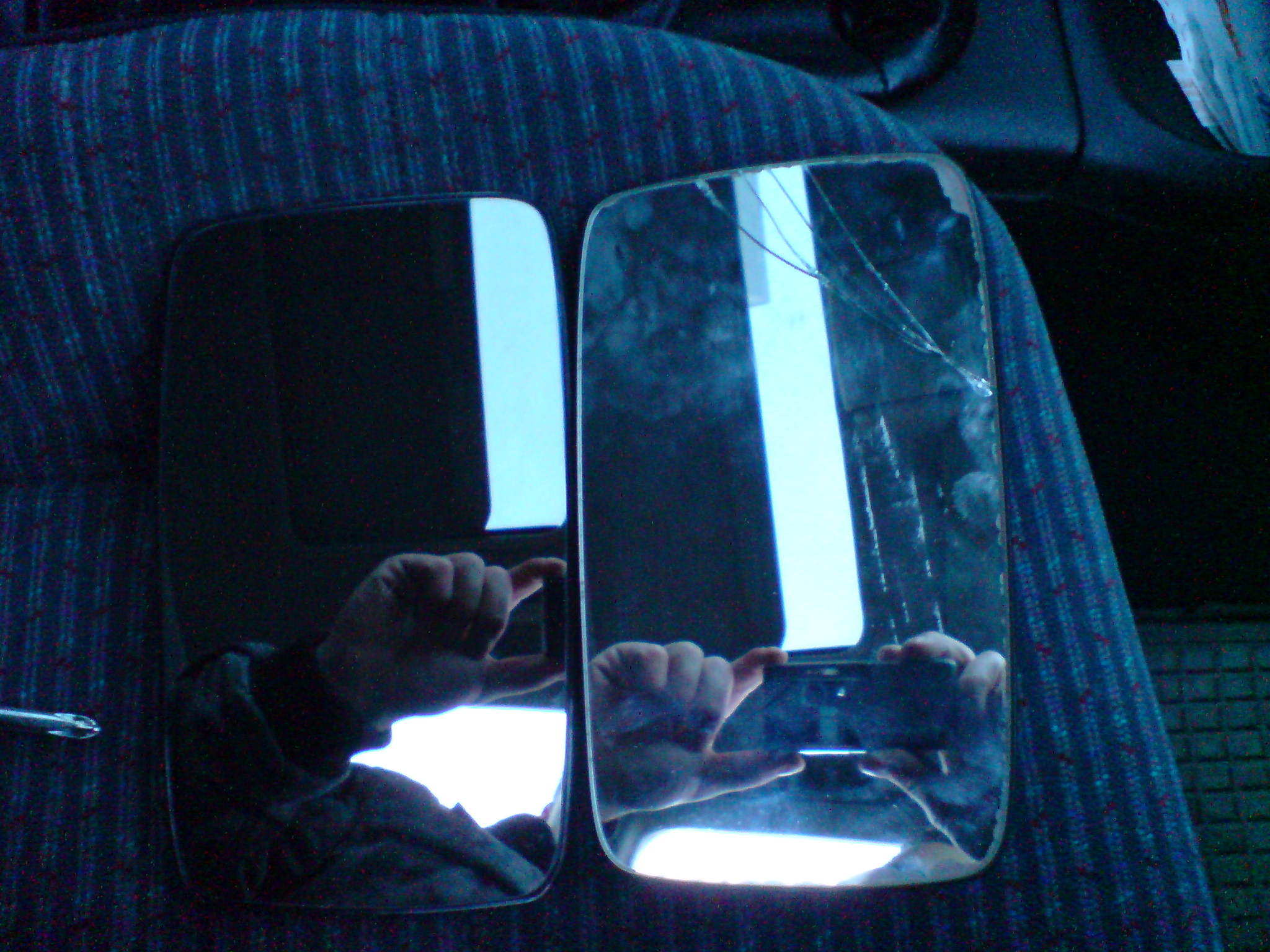

Rezolvat.Am pus oglinda sus si pot sa zic ca se incalzeste mult mai repede si mai bine decat cea originala de pe partea stanga.Noua oglinda cred ca este pe deasupra si cu efect antiorbire precum cea din stanga.Am facut comparatie intre cea originala pe care am dat-o jos si cea noua.In cea noua efectul luminii puternice este mult diminuat fata de cea veche care era normala.
In dreapta cea orignala si stanga cea noua.Se vede diferenta de luminozitate
