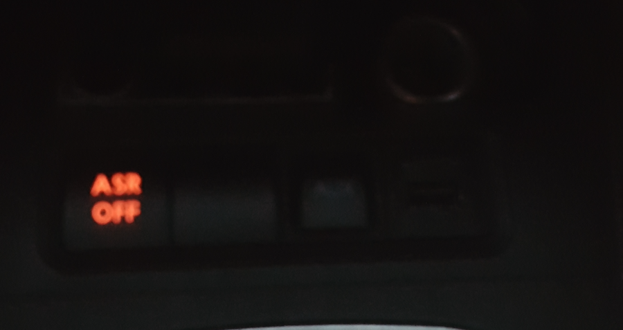

Azi am schimbat si eu becul de la scrumiera...dupa aceasta operatie am observat ca a mai fost umblat la el...acel soclu verde era rupt...si erau sarite din clemele de la butoanele de ASR si de la cel de presiune in pneuri (acuma am inteles de ce se miscau acele butoane). Ceea mai mare problema am avut-o cu becul...pana am gasit acel beculet!
Altfel arata acum iluminarea interioara!
