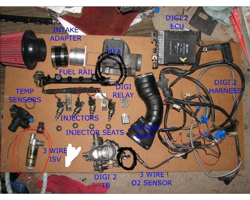

ala incercuit cu rosu este debimetrul de aer.care din cele doua mufe incercuite cu negru zici u sa le verific cea de la mfa sau de la digi 2 tb.tin sa iti spun k debimetrul de aer este dupa vechiul motor mufa acea nu este oricum o sa verific si iti spun rezultatul mersi mult
Cea din josul imaginii -ea controleaza si contactul de relanti cat si cel de suprasarcina. Normal daca scoti mufa, motorul ar trebui sa urce in turatii.
am pornit motorul si era la 1000 am scos mufa din josul imagini si a luato razna.a trebuit sa opresc motorul k altfel nu ma inteleg cu ea zici k e nebuna:))

salut !
daca zici ca ai scos mufa si a luat-o razna e un lucru bun , asa cum zicea si Golfuletz daca scoteai mufa si nu te intampla nimic, insemna ca era intrerupt pe undeva, parerea mea este ca trebuie sa verifici regulatorul de ralanti !
