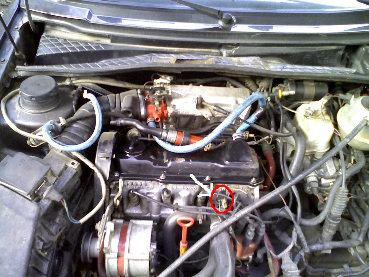

Deci astea doua ar fi problema ? Senzorul ce comanda socul automat si regulatorul de presiune? Sincer nu prea ma pricep la mecanica si sincer nu stiu care ar fi acelea ... de exemplu senzorul de soc ar fi acela care l-am inconjurat eu in poza atasata ? Daca m-ati ajuta si cu niste preturi as fi foarte recunoscator.

Cred ca ar fi fost de mare ajutor daca ai fi specificat codul motorului tau. Acum, din poza imi dau seama ca ai injectie Digifant si daca zici ca ai 82kW atunci codul motorului tau este PB. Problema in caul tau ar putea fi una simpla sau un complicata. Eu as miza pe cea simpla si anume CTS (Cooling Temperature Sensor) - este senzorul de temp. apa, aflat in zona de deasupra delcoului pe distribuitorul care intra in furtunul gros de apa. Nu-mi dau bine seama din poza insa teoretic ar trebui sa ai doi senzori acolo. Unul negru sau maro care iti da temperatura apei in bord si inca unul, albastru care iti da temperatura pentru ECU - astfel el iti regleaza amestecul si alti factori in functie de temperatura, facilitand pornirea la rece. Are un rol foarte important in acest sistem de injectie.
Acesta este senzorul.
Cu senzorul asta trebuie sa incepi. Si eu am avut o problema similara cu a ta si cu el am rezolvat-o. Solutii pentru o problema mai complicata necesita mai multe randuri pentru explicatii sau poate fi un ECU prajit. Incerca prima data chestia asta - exista 90 % sanse sa o rezolvi.

@ golfuletz - Codul motorului este PB. Am uitat sa precizez datele complete. Era precizat in semnatura oricum :icon_thumright: . Deci ar trebui sa ma duc maine la piese auto si sa caut un senzor din acela poate rezolv ceva ... am impresia ca stiu despre care spui golfuletz ... pun o poza in care am incercuit senzorul ... vine o mufa un pic mai lata in el ... cred ca acela e.
Modificat de alexbouaru

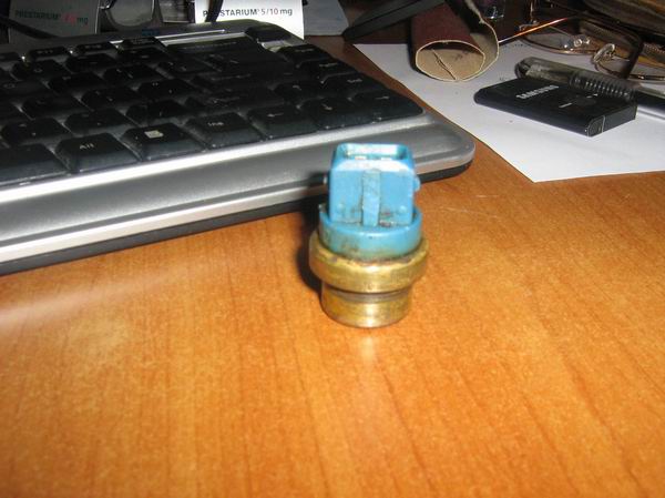

Da, nu am citit semnatura :D . Mufa ar trebui sa fie la fel, dar din ce disting in poza, ala cred ca e. E important cand ti-l cumperi pe cel nou sa specifici clar ca este senzorul pentru ECU nu pentru bord. Nu te pot ajuta acum cu codul...sorry. Primul indiciu ii ca ar trebui sa fie albastru insa asta nu inseamna neaparat ca e cel bun. Nu incerca second ca nu stii daca-i bun sau nu. Eu l-am cumparat nou anul trecut cu 35 de lei parca. Bafta!
Azi am terminat programul mai repede ca sa mai fac ceva la golf. Am scos senzorul respectiv si am scos si o fisa care era mai paradita. Am pus bateria la incarcat si acusi ma duc la UniX sa imi cumpar un senzor. Am atasat 2 poze cu senzorul. Pt fisa cred ca ma duc la dezmembrari ca o fi mai ieftina.
Te-as sfatui sa iei un set nou de fise.. daca zici ca una era paradita.. poate ca nici restu' nu is in cea mai buna stare. Stiu ca era acum cateva luni la Unix set complet cu 120 roni. !!FOARTE!! mare grija cand legi inapoi bateria sa verifici foarte bine toate firele de masa.. eventual sa le cureti cu spray de contact pentru ca is foarte mari sanse sa prajesti ECU-u daca ai probleme cu ele.. si o sa te distrezi apoi cautand prin dezmembrari..
