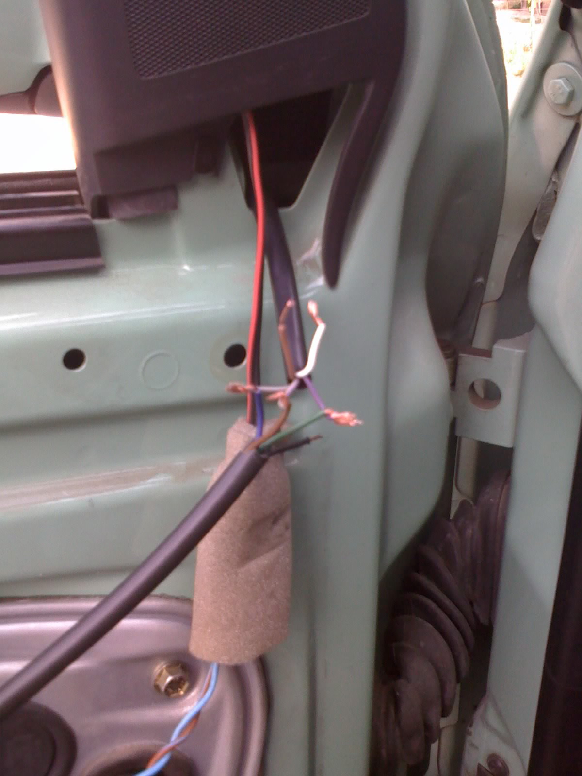

In sfarsit am facut schimbul oglinzii. Un pic de munca pt ca, dupa cum o sa vedeti din poze cablul si mufa oglinzii noi erau cu totul altfel, asa ca a trebuit sa tai cablul de la oglinda veche cu tot cu mufa si sa refac conexiunile pe oglinda noua. Oglinzile in afara de faptul ca sunt la fel pe exterior, interiorul e complet diferit, nu se potriveste sticla de la una la alta. Conexiunile au fost izolate bineinteles. Ce sa zic...sper sa tina chinezismu'.
inca un sfat. pt a scoate geamul oglinzii afara, miscati oglinga in stanga pana la maxim si atunci ramane latura opusa iesita din carcasa. o poti apuca cu mana si trage de ea.
