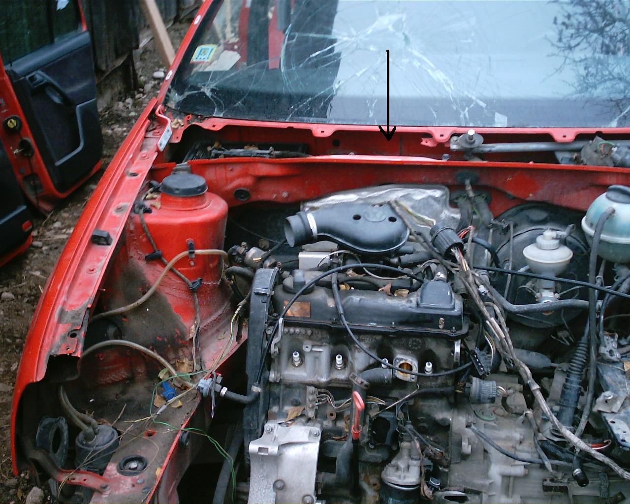

O problema mai serioasa... :) Unde se afla acea mufa. Am aceeasi problema la Golful meu.
Sub protectia de apa, in locul indicat prin sageata
  paul_ral a scris:
Mersi!

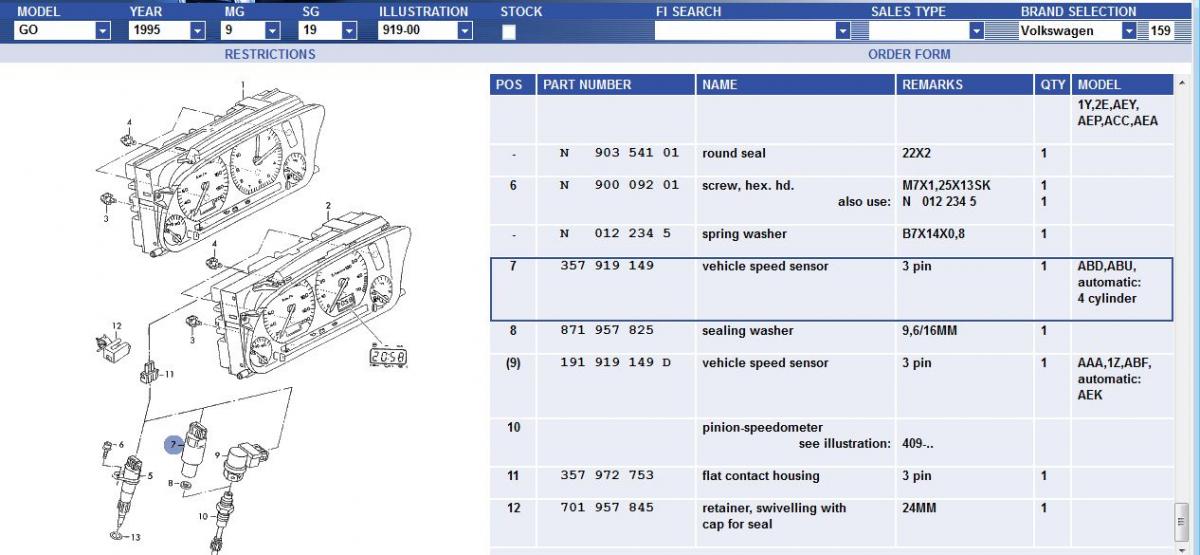

pe cutia de viteze ai 2 senzori: unul este contactul de reverse, celalalt este cel pt. vitezometru si km
vezi aici in prima poza gaura incercuita cu galben. Acolo e senzorul pt. vitezometru. E prins cu un surub torx T25 daca imi aduc bine aminte.
Modificat de b-66-six
Este cu cheie fixa de 23 parca. Nu este torx. Dupa ce il scoti vezi ca mai are o tija dintata din plastic care intra in el, e posibil sa se fi tocit si sa iti scape.
mersi frumos , dati-mi si mie un site ceva de unde pot cumpara , eu cumpar de la autokarma deobicei , dar vad ca nu au pentru cutie manuala
mersi
Pai poti merge la orice magazin auto sa intrebi zic eu. Mergi cu codul de pe piesa. Sau la Unix auto daca este in Iasi
am fost pe la cateva magazine , nu gasesc pt cutie manuala , numai automata :((, din Etka nu imi dau seama care e senzorul , ma ajuta cineva cu codul , multumesc
Mersi , tu mi-ai dat masina 1995 ,am gasit pentru 1993 , dar denumirea e alta distance sensor
Modificat de adi_adi23
mersi , am rezolvat mi l-am schimbat , e ok acum
