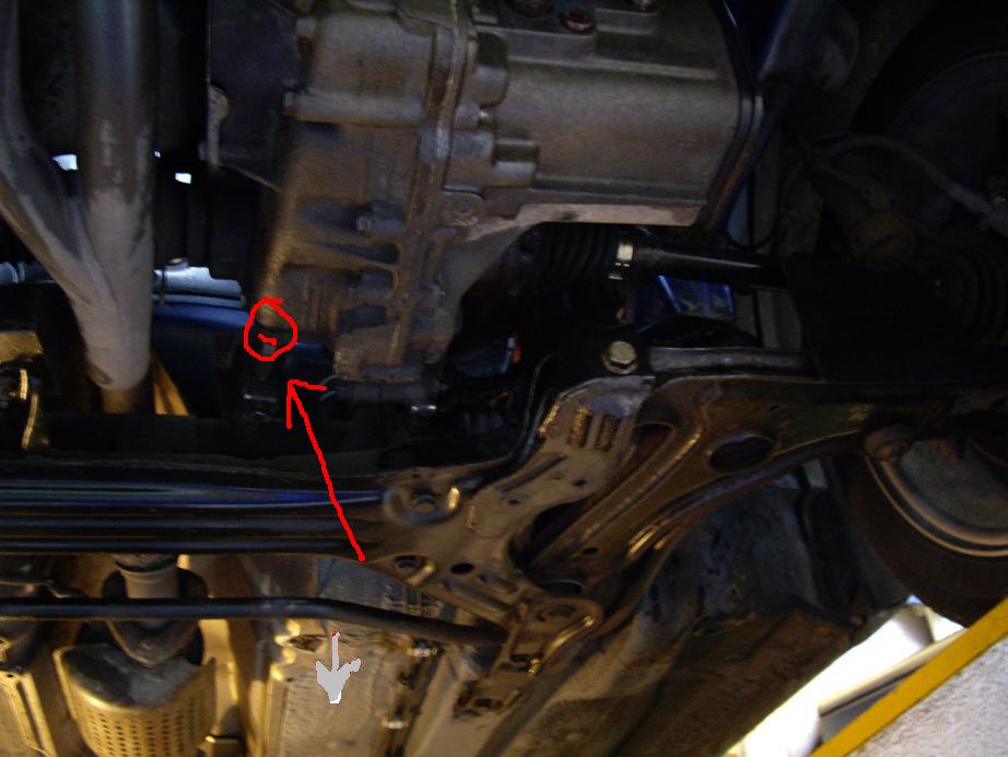

Va salut! Am si eu o problema si pentru rezolvarea acesteia am atasat si o poza. Dupa cum se vede in imagine, pe cutia de viteze exista cilindrul acela(marcat cu rosu) pe care vine cablul de ambreiaj....la mine, atunci cand schimb vitezele, cam pocneste ceva pe acolo si ma cam ingrijoreaza. Dupa ce m-am uitat un pic, am vazut ca piesa respectiva e uscata rau in schimb, are pe ea un capacel de plastic(acesta se scoate), dar si o piulita/un surub....Intrebarea mea: Se poate pune niste vaselina/ulei ceva pe acolo(daca desfac piulita)???? Ce rol au capacelul si cu surubul si cum pot sa ung cilindrul ala, sa bag ceva in el....ca suna a gol si pocneste?
Imaginea atasata este aici: http://img215.imageshack.us/f/img215/1042/pozaintrebare.jpg
Modificat de 2_Be3
