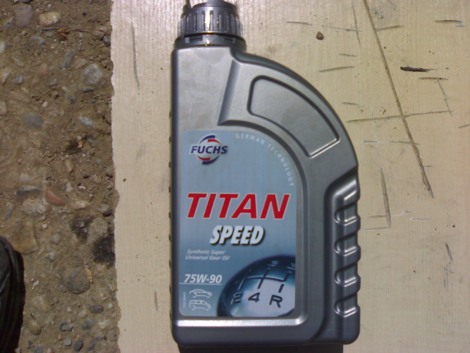

konstantynus
Salutare...am completat si eu uleiul la cutia de viteze cu cel din poza ,uleiul vechi era cam maroniu nu negru....am scos cam 250ml cu o seringa si un furtun atasat la ea si am completat cu 800ml...mentionez k masina a fost pe plan drept...verificat....cand a inceput sa se prelinga afara nu am mai pus...toate bune si frumoase dar acum viteza1 si cateodata viteza 2 opun rezistenta...parca trebui sa "mesteci" putin maneta sa intre in viteza,inainte nu sa intamplat asta ....mentionez k aveam si un zgomot mai accentuat la motor cand luam piciorul de pe ambreiaj acum parca nu se mai aude asa....sa fie din timonerie....doar in timpul mersului face asta fiindca cu motorul oprit zici k este alta cutie...merge bine.am stricat ceva cu acel schimb de ulei???Ms anticipat
