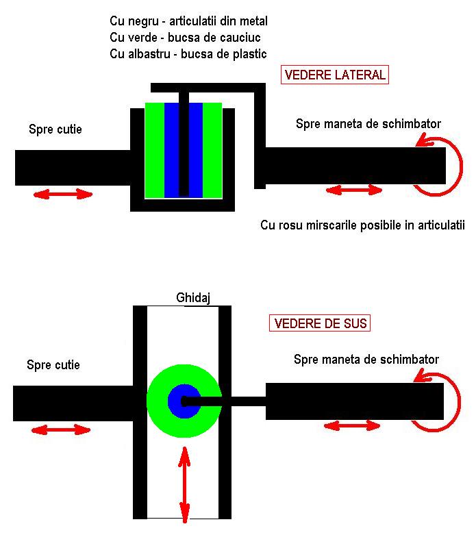

Si eu am avut problema asta cu schimbatorul de viteza. Nu stiu cum sa va explic exact.... La timonerie (se vede de la motor) langa cutia de viteze este un ghidaj in forma de profil U in care circula in stanga si dreapta o articulatie de cauciuc. (In desen se vede in sectiune laterala si de sus). Bucsa cu verde are obiceiul sa se uzeze pana cand, la un moment dat cade de la locul ei si ramane pe ax doar bucsa de plastic (cu albastru). Eu am inlocuit bucsa din cauciuc cu o bucsa de la bieleta stabilizatoare (partea care intra pe bara stabilizatoare). Merge putin mai greu ca e mai mare bucsa si trebuie unsa dar nu mai ai de loc jocul acela la maneta. Succes
