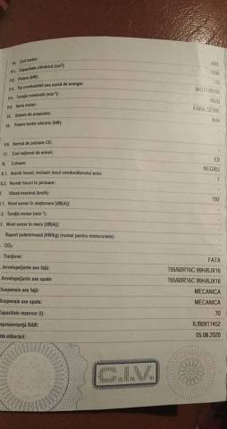

Salut.Ati mai vazut asa ceva colegi pana acu: un Seat Alhambra cu motor 1.9 ARL din 2006 cu norma de poluare E0???
Va multumesc anticipat si astept parerile voastre aici.Multumesc.156944702_850119368877654_7113728063703326227_n.thumb.jpg.71acdcd8d22a592832a934896789d312.jpg
Practic ce scrie acolo inseamna masina non-Euro. Ar trebuie lamurit cu cei de la RAR de ce au incadrat-o asa, motorul la baza fiind E3 sau E4. Are motorul schimbat ? din referintele de pe internet ARL-ul s-a pus doar pe Leon/Toledo, pe masina asta echivalentul fiind BTB tot de 110 Kw.
 O ciudatenie.Maine primesc poza si de pe spatele cartii,poate e acolo o corectie,ceva.Eu masina asta as cam vrea sa o cumpar.Ciudat e ca nu am vazut/auzit pana acum motor ARL pe Alhambra sau Sharan.Masina a fost anul trecut inmatriculata in tara,adusa din Spania.E posibil ca cei de la RAR sa greseasca atat de mult???LOL.
