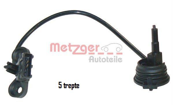

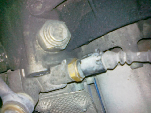

Va salut! In urma cu cateva zile am observat ca nu se aprind luminile marsarier. Am verificat becuri, siguranta, toate bune, a ramas bulbul marsarier, dar problema e ca nu il gasesc. Este amplasat in alt loc la cutia in 5 trepte fata de cea in 6?
Teoretic unul din astea 2 trebuie sa fie:
post-64586-0-81229500-1345133681_thumb.j
post-64586-0-60546400-1345133684_thumb.j
A 2-a poza.
Te-ai uitat pe cutie in partea pasagerului, cu vizibilitate pe sus pe langa catalizator?
Am pus eu o poza pe pagina anterioara. E cutia cu 6 trepte, dar mare diferenta nu poate fi.
Da, m-am orientat exact dupa poza pusa de tine, dar la cutia mea in 5, nu e nimic acolo. Sa o ridic pe o rampa si sa mai caut.
Am schimbat si eu bulbul si luminine s-au stins.
Am folosit o tubulara de 22 lunga, un cot, 2 prelungitoare si un clichet. Merge si cu inelara cotita dar asa a fost mai comod.
