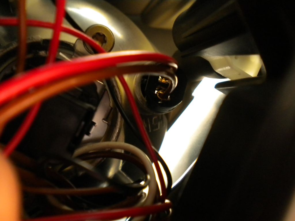

voi sunteti siguri ca trebuie tras de fire ca sa pot schimba becul de pozitie???
am tras azi tare de tot de multe ori dar nu a vrut sa iasa nicicum :rolleyes:
ce as mai putea face altceva decat sa trag de fire... sau sa demontez farul???
oare la modelul meu de passat b5.5 e altfel?
am facut si niste poze si din cate am vazut nu cred ca e o idee prea buna sa tragem de ele sau...
Trebuie sa il rotesti, pana ajunge in pozitia in care trebuie. De regula cu aprox 90 de grade fata de cum in rotesti. Soclul are un profil de care invarti. Cand acesta ajunge intr-o pozitie aprox paralela cu solul, atunci se trage de soclu.
Nu are nici o treaba rotirea. Pur si simplu tragi, dar trebuie sa tragi perfect paralel cu soclul din far, altfel nu iese.
Il rotesti putin inainte pentru a te asigura ca nu s-a lipit dulia in soclu.
Chiar azi am schimbat becurile cu leduri, la un G4. Daca nu rotesti, sigur nu il scoti. Deseori, mufele sunt si partial topite.....
am mai incercat azi sa mai fac ceva dar din pacate fara succes :icon_thumright:
cu ajutorul unei pense si a unei oglinzi am reusit sa prind de soclu si sa incerc sa il trag afara dar nu iese nicicum
am invartit de soclu intr o parte si in alta dar nu iese... ce sa mai zic ca am tras de fire de numa si acum face figuri becu...
asta este la mine nu merge de data asta...

Am reusit sa scot becul de pozitie :icon_thumright:
M-am uitat pe el si scrie W3W... De aici vine si intrebarea ("nestiutorului"):
Pot sa pun W5W in loc dew W3W? :rolleyes:

radu_jimmy in nici un caz nu trebuie sa dai jos farul sa schimbi becul. Pe partea stanga a masinii (cum stai la volan) dai jos capacul de plastic in spatele farului care acopera faza lunga. Bagi mana si cu 2 degete pipai pana prinzi soclul sua cablurile becului de pozitie. misti incet sa vezi daca se misca becul si il tragi afara. Pe partea cealalta e aceeasi operatiune doar ca in prealabil ca sa ai acces trebuie sa dai jos conducta de aer care duce in cutia filtrului de aer. Dai jos capacul de deasupra filtrului, si scoti cele 2 suruburi din capatul celalalt (in stanga grilei centrale) dupa care scoti capacul de plastic de la far si scoti becul.
Atentie : exista posibilitatea sa scapi becul de pozitie in far lucru nu prea placut :)) Nu e nici o tragedie se poate scoate fara sa dai jos farul dar necesita timp si nervi asa ca mai bine sa ai grija de la inceput
Salut tuturor,
dupa ce am citit tot topicul acesta m-am apucat si eu sa schimb becul de pozitie, si dupa ce m-am chinut vreo jumatate de ora - deoarece din prima n-am vrut sa trag de fire dar dupa mi s-a terminat rabdarea am zis ca trag de fire fie ce o fi .. - .mi-am julit mana dar pina la urma am reusit sa scot becul... intr-adevar trebuie sa tragi de fire ferm, paralel cu soclul si cu destul de multa forta - bafta pt. toti cei care se apuca de acest procedeu !
