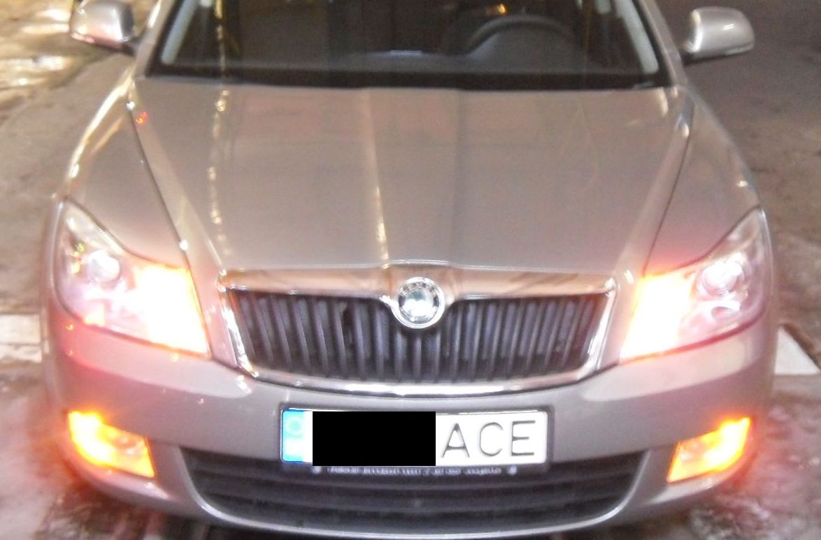

Faza lunga pe post de DRL am eu, cu niste modificari HARD, dar daca le faci sa fie "vizibile" pe soare, lumina data de H1 e orbitoare cand te uiti direct la ea si nu mai e soare! De aceea am ales sa le fac ca "lumanarile" pe soare puternic rezultand o liumina ok in amurg. La O2 merg modificarile hard pt ca am bec separat pt DRL din fabrica.post-54742-0-45310600-1342872661_thumb.j
ideea e ca vreau sa las maneta originala de pe masina intacta , in caz ca iese schimbarea o sa o montez direct pe masina , de aceea vreau sa iau una cu pilot.
Eu am h7 pe faza lunga , am vazut ca este putin orbitoare lumina atunci cand este "amurg" afara dar cand este soare puternic ( cum este acum ) mai ales pe un drum cu efectul de asfalt incins este numai bun . Oricum avand controlul asupra lor o sa am grija cum le folosesc : numai cand ies din bucuresti.
