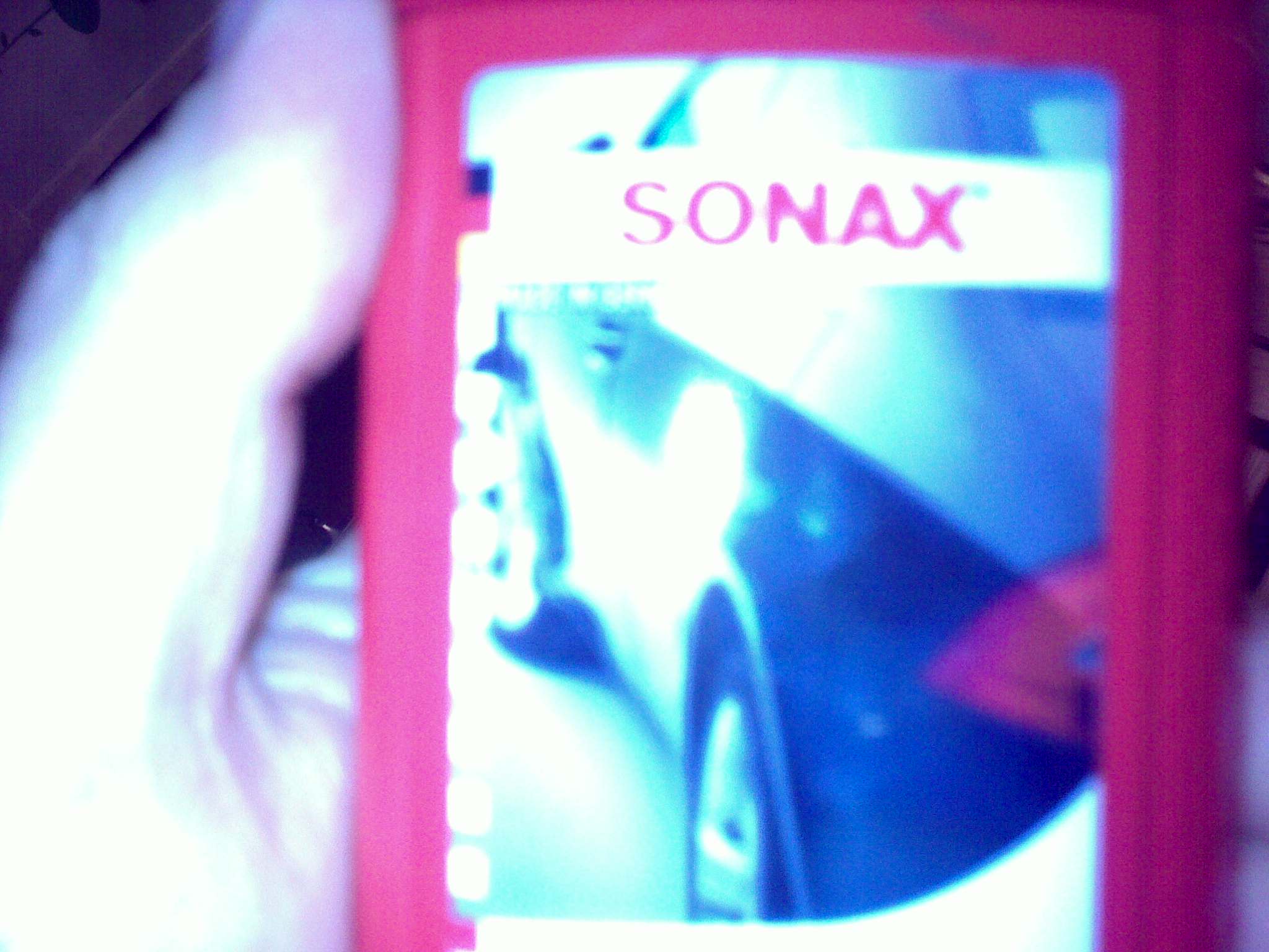

eu azi am dat o tura pe masina cu asa ceva.scuzati poza,e facuta cu telefonu si in graba.luata din cora,pe ea scrie "made in germany".
apa nu mai sta pe masian,mi a placut ca se lustruieste relativ usor,toata masina mi a luat sub o ora...acuma sa vedem cat tine...

am foslosit si eu acelasi produs. ce-i drept se aplica relativ usor, dar nu mi se pare f eficient. sau poate am eu asteptari prea mari...
ce nu ti place?
ce nu ti place?
nu mi se pare la fel de eficient ca formula 1 spre ex. eu ii dau cu ceara pt ca imi cad prostii din plopul de langa. la fosta masina aveam pete verzi in lac. am zis pe asta sa o protejez un pic. se pare ca acele chestii care pica din copac trec si prin stratul de sonax si iar ma chinui sa le scot cu o solutie speciala. la formula 1 se intampla asta doar daca o spalam rar.
mai ar fi si varianta neaplicarii corecte...

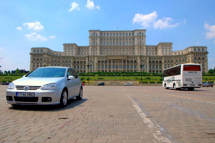

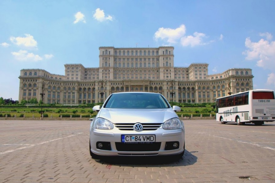

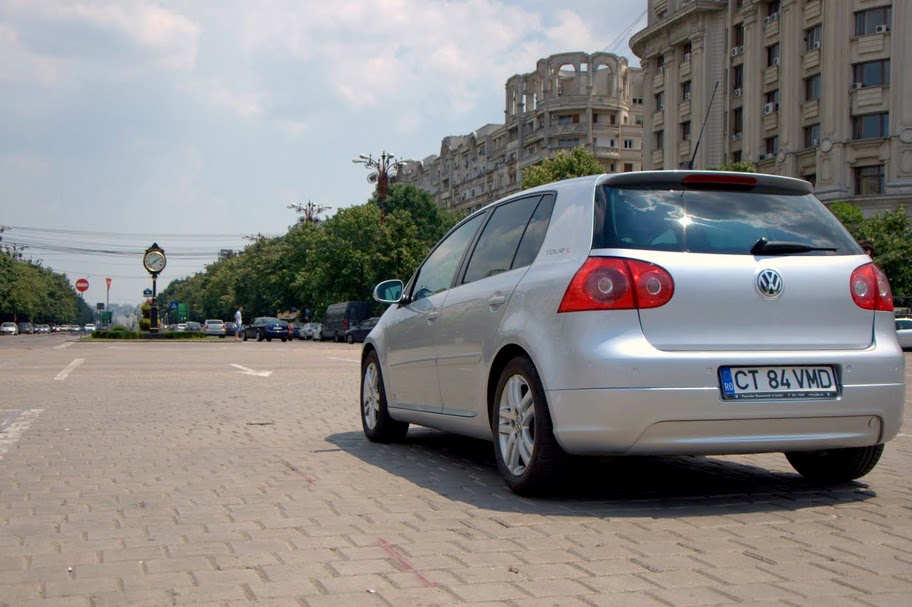

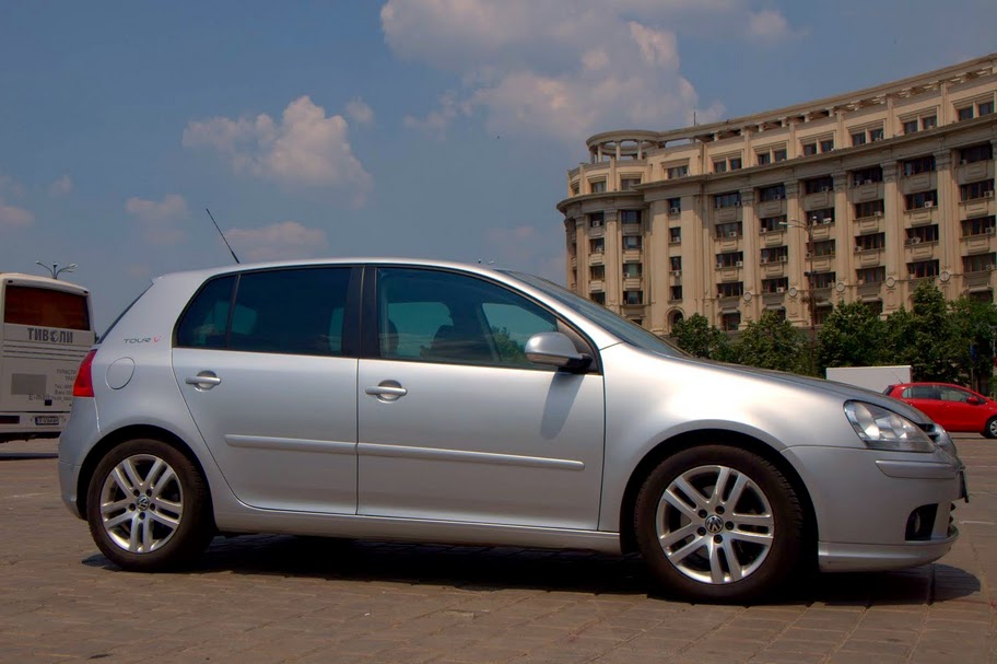

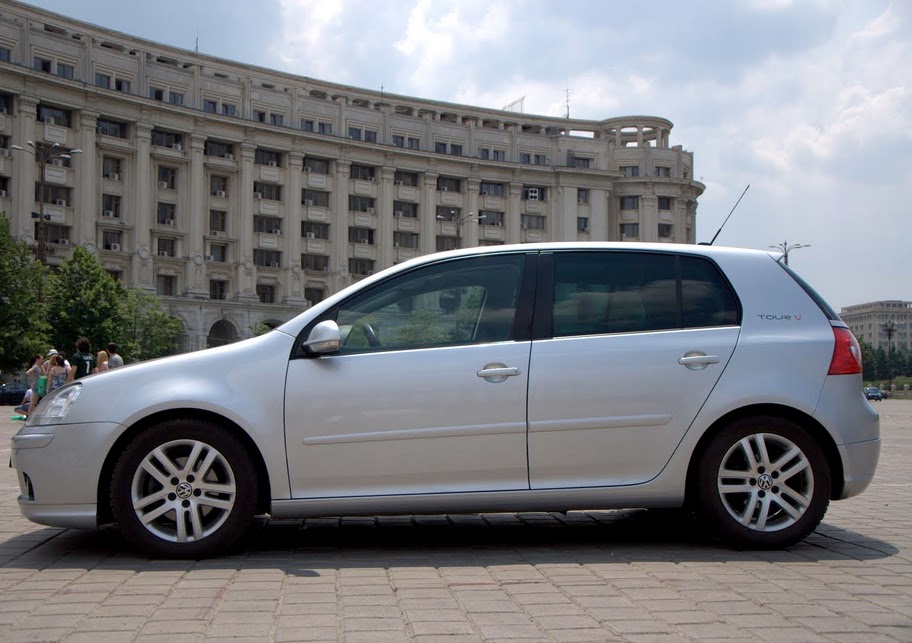

Am fost sa cumpar Turtle Wax insa nu am mai gasit in Real/Metro. Am aflat intre timp ca nu se mai importa. De ce?! nu stiu.
Am cumparat Formula. Deocamdata placut surprins:
