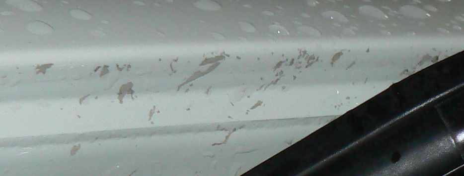

Salut ....astea sunt petele alea ....poate daca este ceara solida au dat-o cei de la tess inainte sa cumpar masina...
post-43035-1246728471_thumb.jpg.
Arata ca si un prelandez transparent care s-a murdarit de praf .....si daca frec cu unghia merge jos ....dar e destul de multa si nu pot sa frec cu unghia toata masina ....si poate o sa deteriorez vopseaua.
Ma gandeam la ceva solutie pentru a indeparta bitumul de pe vopsea , dar mi-e frica sa nu deteriorez vopseaua , pentru ca petele astea sunt in mai multe locuri.

Merge cu motorina si nu afecteaza vopseaua.

Am avut avut si eu "pete". Sunt mici bucatele de folie ramase pe caroserie( masinile au aplicate asa ceva pe unele parti ca sa se evite zgarierea, in timpul trasnportului"). Le-am luat jos, manual.!! Migalos, dar asta e!!
