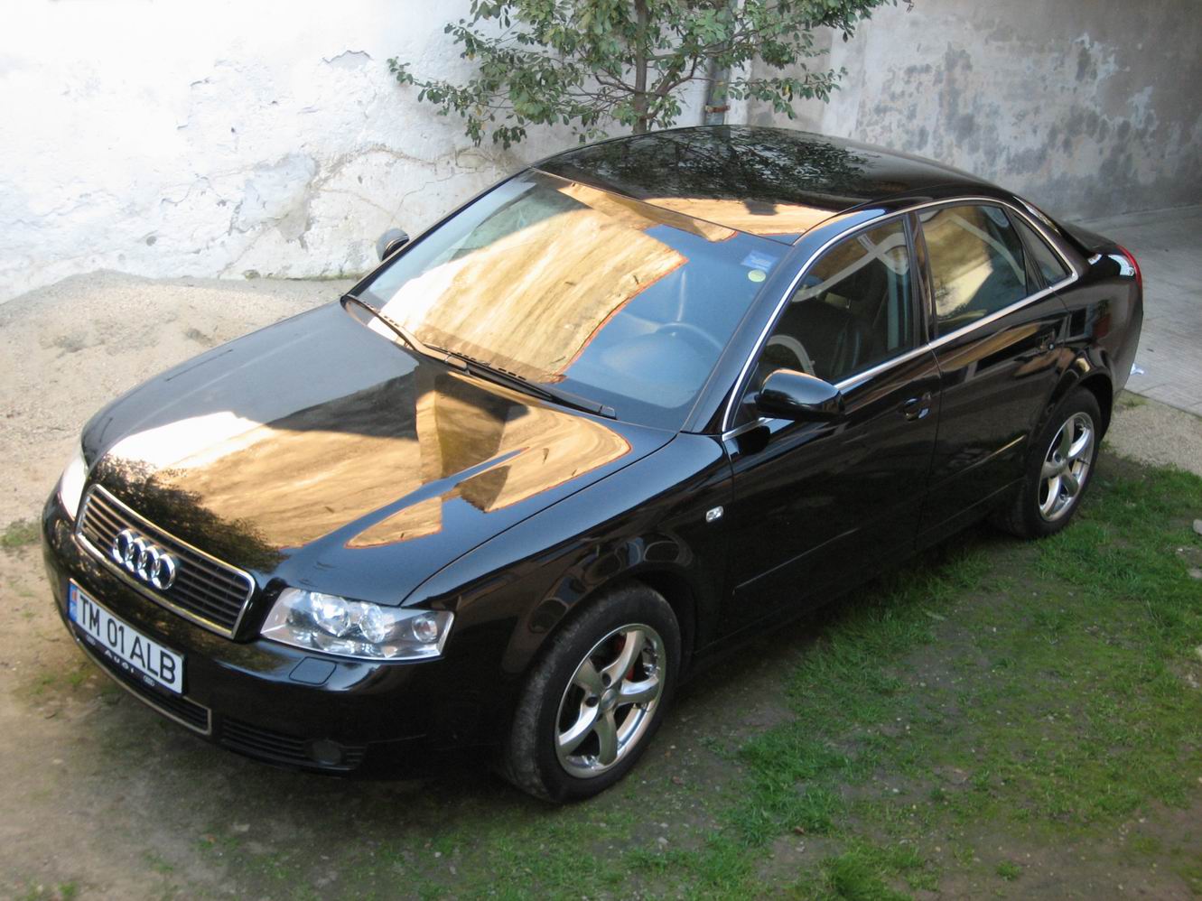

Intradevar am avut ceva treaba, am aplicat manual ceara.
Inainte de stratul de ceara am dat cu (solutie de lustruit pe culoare),tot de la Sonax.
Aproximativ 8 ore ;)
