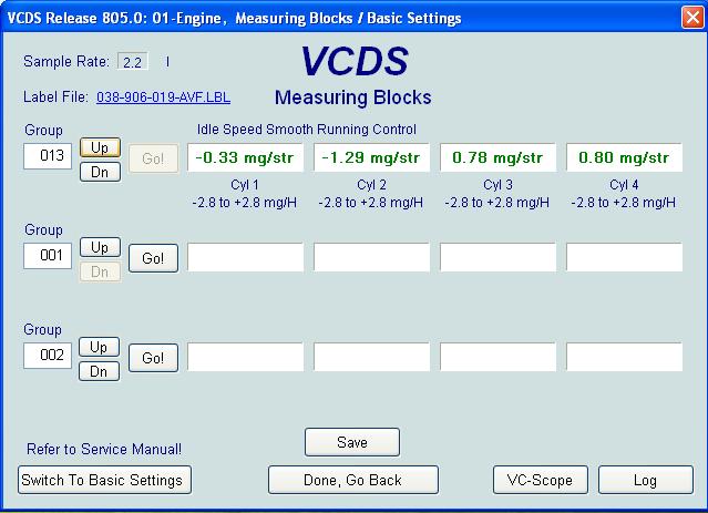

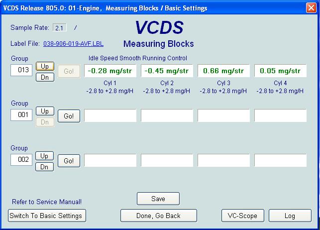

Azi am facut log la masina. observasem de mai demult ca atunci cand cuplez clima scade turatia. pe vag com imi apare pe ECON 840rm si cu clima cuplata 800. La syncro angle 1,1 grade. Atasez si injectoarele : ECON si AUTO(clima)
