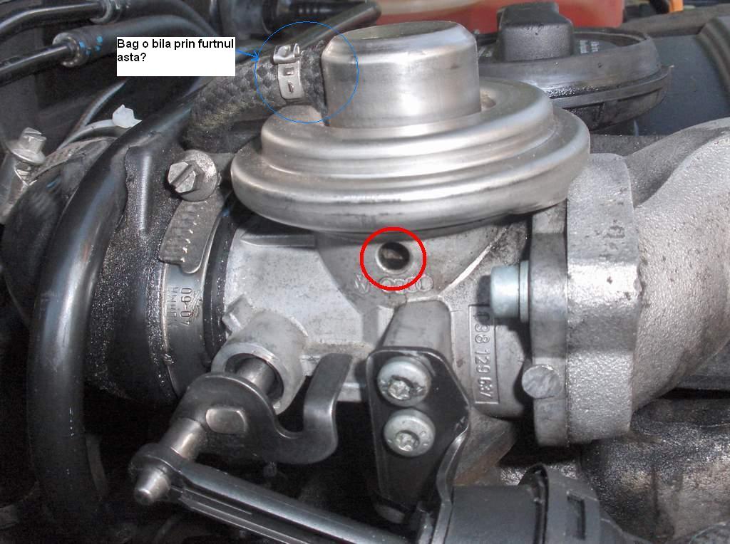

Intreabare pentru Cosmin: Ce fel de bila bag (de fier, de plastic) si pe ce furtun? Pe acesta din imagine?
Bag in asa fel incat sa ramana acolo adica o intepenesc?

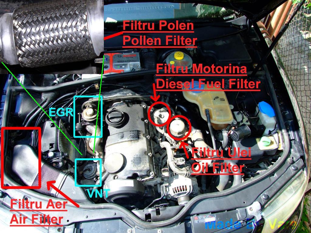

Intrebare pentru Zabin: Imi poti trimite o poza in care sa vad unde anume este localizat intercooler-ul?

Am pus aici o a 2-a poza cu elementul din care cred eu ca iesea fum. Pozele sunt orientative deoarecea cea mica gasita este de la o alta masina. (Imi cer scuze ca nu este foarte clara dar acum sunt la Bucuresti la facultate iar masina este acasa si nu ii pot face poze)

Bila o bagi pe furtunul ce intra pe sus in ciuperca de la EGR, adica exact cel marcat de tine. De metal e ok. Diametrul ales astfel incat sa intre doar putin fortat, s-o poti scoate si inapoi daca e cazul. Cauti celalalt capat al furtunului (are doar vreo 25 de cm) indicat de mine, unde intra pe un tub de plastic.
Uite si intercoolerul:

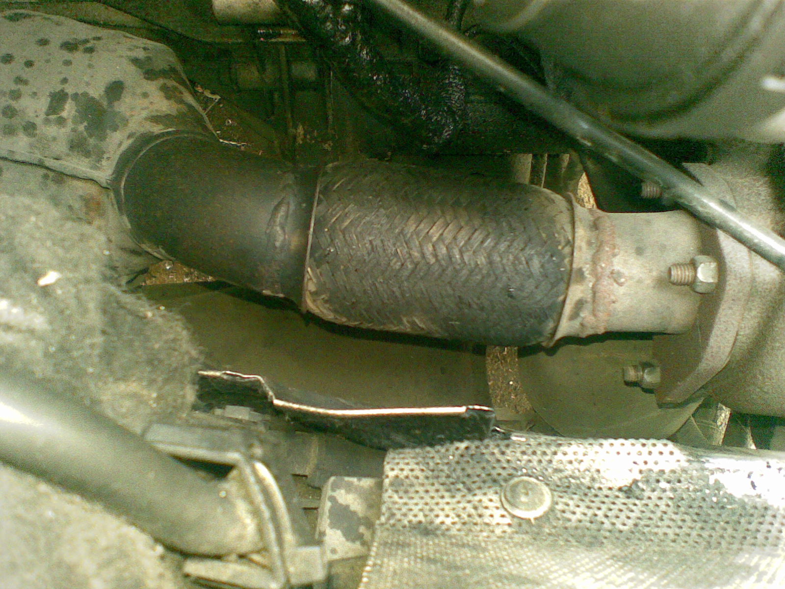

In prima poza este suprins elementul din care iesea fum dupa ce am mers ultima data cu masina 30 de minute si a inceput sa se tureze singura si sa iasa fum.
In aceasta poza apare EGR-ul din care se scurge ulei si care a picurat ulei si pe elementul din prima poza
Aceasta poza este a motorului de ansamblu

Deci sa ne intelegem. Care este elementul din care iesea fum?
Ca in prima poza eu vad EGR-ul.
Sau e vorba de ultima poza - racordul flexibil plin de ulei dintre turbina si catalizator (ultima poza)?
Daca e vorba de racordul ala (flexpipe), la cat e de imbacsit de ulei, e si normal sa iasa fum cand se incalzeste. E irelevant faptul ca iese fum din el. Atat doar ca dupa cateva faze dinastea, o sa trebuiasca sa-l schimbi. Uleiul ala mult care se prajeste pe el il ataca foarte tare.

Din acel racord intre turbina si catalizator iesea fum dar vad ca e irelevanta aceasta chestie ;)

In cerculetul verde de la nivelul EGR-ului trebuie bagat un furtun, nu?

Se scoate furtunu de pe capsula, si bagi in furtun un surub si il infiletezi sa intre ermetic, sau o bila cum a zis cosmin

Spargtot - daca nu ai un furtun pus la loc nu trebuie sa iasa fum in locul lui, turatul cu iesitul fumului de la racordul flexibil nu prea are tangenta, trebuie schimbat racordul
Nu e niciun furtun acolo. In gaura aia e tija de la clapeta ce inchide aerul in EGR.
