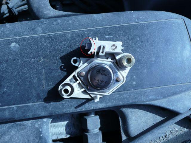

Salut! Imi poate zice cineva cum se numeste piesa aia din plastic, zimtata e interior, pe zimtii careia se invart 3 rotite mai mici? E in electromotor, in capatul unde e situata vine montata partea cu bobina. Imi trebuie denumirea, sa stiu de ce fac comanda. Astia pe la piese auto, habar n-au cum se numeste. Rog un raspuns urgent daca stie cineva. Va multumesc!
Tu vorbesti de coroana si de satelitii reductorului planetar din electromotor .
post-58507-0-33358500-1289139348_thumb.j
