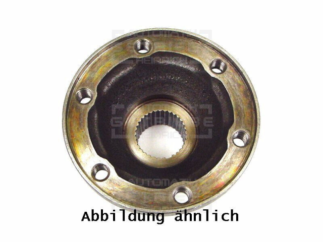

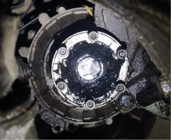

Am dat jos planetara dreapta pentru a schimba simeringul de la diferential si am ajuns in situatia prezentata in poze : nu stiu cum sa dau flansa afara din diferential ; semeringul vechi de culoare verde e aproape complet iesit si nu il pot misca deloc ; nu stiu daca sub el e un stift sau nu ; din fata nu vad nicio siguranta ; cineva mi-a spus ca trebuie tras cu putere ca sa iasa  dar ca e greu de pus la loc ; am tras in limita rezonabilului fara sa fac parghie cu ceva dar in afara de micul joc din diferential nu se intampla nimic.
Stie cineva care e situatia concreta si ce ar trebui sa fac sa scot flansa?

in fundul flansei este un dop de tabla
dupa ce scoti acel dop de tabla,care se distruge cand il scoti si  o sa ai siguranta pe axul din cutie.
dar sa ai grija cand scoti siguranta, ca o sa fie un arc care impinge flansa in afara.

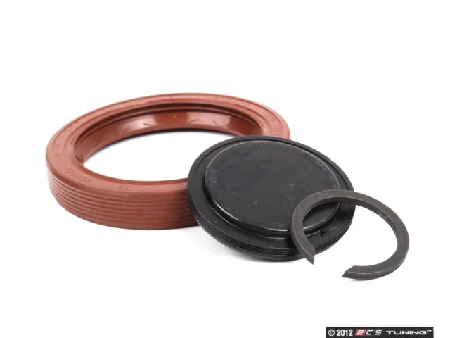

asta este setul de reparatie, ca sa iti dai seama
vezi ca ala verde nu e semeringul, este un tub de tabla, sa nu il deformezi, in el se monteaza semeringul.
Deformat in totalitate nu e doar buza exterioara cred ca e putin ciupita Daca se poate comanda separat ai cumva un cod?

Mai bine o indrepti cat de bine poti si pui semeringul cu niste silicon sa etanseze pe exterior.
E foarte greu de scos si foarte greu de montat acel tub
E destul de mare piesa La mine n-a trecut de bordura dintre cele doua diametre altfel mi ar fi dat tot uleiul afara deodata cred
Dupa masa ma apuc de treaba Am sa pun silicon Nici nu stiu cum a iesit de acolo daca spui ca e foarte greu de scos

am uitat sa iti las codul setului de reparatie pentru semering   020 498 085 G, echivalent Febi 2065. Foarte important este dopul , fara el ajunge ulei in tripoda pe langa axul canelat.
