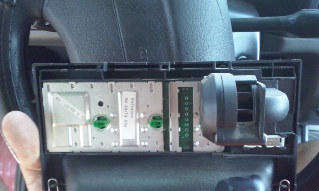

chestia e ca stiu care e codul de climatronic de la t4, insa pe mine ma intereseaza daca pot monta comanda de clima de la sharan, ford galaxy, seat Alhambra, cele cu dubluclimatronic, pentru ca sunt mult mai usor de gasit si mai ieftine, cam asta era ideea
Corvin uite aici poze cu modulul de comanda care il am ei pe masina.Am fotografiat si cutia din spatele modulului , sper sa se vada codurile de pe ea.
post-117002-14010010153456_thumb.jpgpost-117002-14010010434629_thumb.jpgpost-117002-14010010630152_thumb.jpgpost-117002-14010010750478_thumb.jpgpost-117002-14010010853418_thumb.jpg
Am fotografiat si modulul de la incalzirea auxiliara, acela il voi pune pe topicul dedicat.

Ramane intrebarea, se potriveste comanda de dubluclimatronic de sharan (seat, ford) pe t4? vizual, arata la fel, difera rama de plastic
