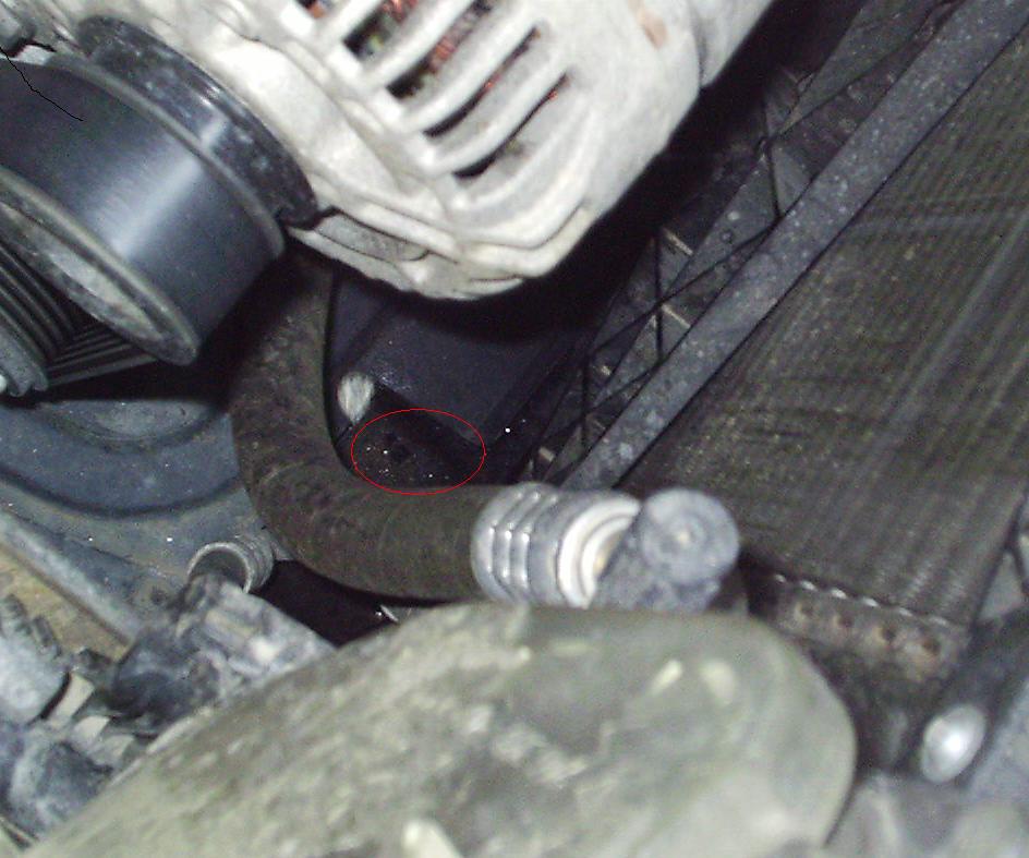

Am verificat scurgerea de ulei si vine de undeva de la coltul din stanga de la radiator si nivelul de lichid de racire e sub minim.
Iar mirosul de benzina vine din spate de la evacuare gaze si pe acolo mai iese si apa,de unde vine apa aia nu stiu.

coltul din stanga de la radiator = sub baterie? acolo e borcanul cu lichid de servodirectie. apa de la evacuare vine din condens, si numai cand e rece motorul (in mod normal).
Modificat de saboteur
M-am uitat la uleiul de servo si e plin vasul.Coltul din stanga cum te uiti din fata masini la motor ,pe acolo pe unde este lichidul de racire dar mai inspre radiator.O sa fac maine o poza cu zona aia si o afisez.

Antigelul mi se scurge din partea stanga jos a radiatorului.
Daca e spart radiatorul acolo unde curge se poate remedia defectiunea sau trebuie neaparat schimbat?
Daca fisura e mica poti folosi soutie sau praf pentru stoparea scurgerilor din sist. de racire care se gasesc pe la piese auto.

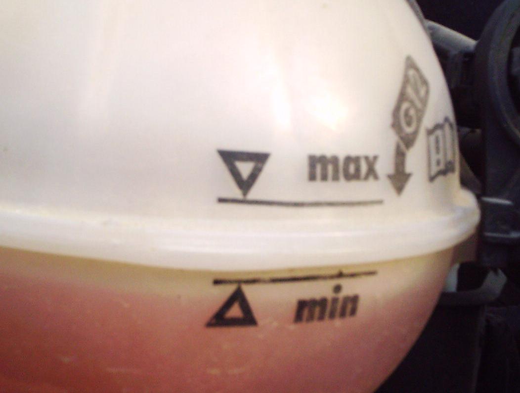

Am cumparat antigel ARAL G12 nemtesc (20RON) si pentru scurgerea de la radiator mi-au recomandat LIQUI MOLY solutie pentru etansarea radiatorului(18RON).Antigel mai am cat se vede in poza atasata.Imi spune cineva detaliat cum sa procedez cu solutia de etansare (in specificatia recipientului nu spune mare lucru).Fisura la radiator nu stiu cat este dar in aprox 2 luni s-a scurs antigel de la aprox nivel maxim pana cat se vede in poza de mai sus?E mare oare fisura?

Da am pus solutia si acum nu mai curge.Ce s-a intamplat la tine cand ai pus solutia?
Stai linistit..eu aveam radiatorul spart la opel si am pus o solutie din asta acum 2 ani....si de atunci merge fara probleme.
eu am bagat in dacie de 2 ori-o data un lichid verde care facea o pelicula si care a mers binisor si alta data am bagat niste granule care s-au adunat intr-un loc si au blocat circuitul.
Intr-adevar, varianta cu granule poate provoca probleme datorita obturari unor zone din radiator.
